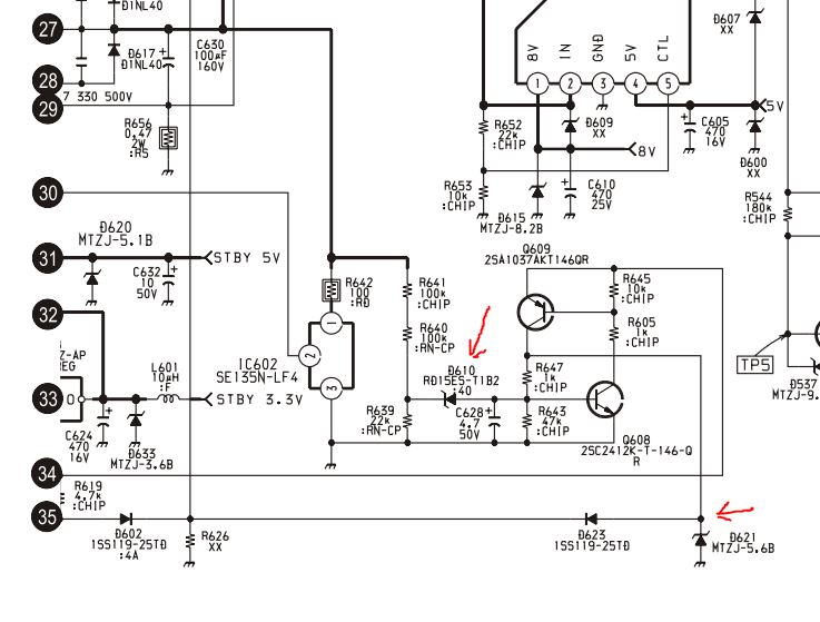

Pozri odkiaľ to vypne.
Buď to odpojí ten prepäťový obvod z tranzistorov (Q608-609), alebo procesor cez pin-70(STBY).
(70.56 KiB) Staženo 206 x

Praveze je to pravdepodobne tepelne zavysle pretoze ako som tusim pisal po preletovani IO podotykam - len IO TV mi nabehla raz .Teraz uz nenabehne.Ochrana to nerobi.Pretoze zdroj ani na stotinku nenabehne takze nema co reagovat. a samoyrejme procesor potom TV resp.relatko odpoji.Zajtra dojde IO uvidime.Zatial dik vsetkym.
