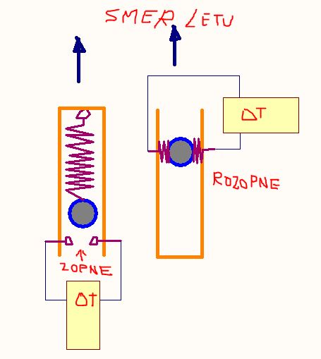

Napadá vás něco jednoduchého, co by se tu mohlo realizovat popř jiný způsob zpouštění časování?
-závažie(vodivé) a pružina, druhý je detto
-závažie prepája vodivo pružné kontakty, potom vypadne.
G-senzor.JPG- (30.84 KiB) Staženo 109 x
paplik píše:Napadá vás něco jednoduchého, co by se tu mohlo realizovat popř jiný způsob zpouštění časování?
No asi nejlepší by bylo použít akcelerometr a podle toho poznat, že je raketa v tahu a začít časovat. Dokonce by se to pak dalo udělat tak, že pozná okamžik dohoření motoru a pak teprve vyhodit padáček.
Další možnost je připojit drátky od časovače k palníku a začít časovat po zážehu motoru. Nevýhodou je, že i když palník selže, tak to stejně odpálí padáček.
Dávat do rakety nějaké kontakty které se sepnou nebude ideální. O kuličce v trubce nebo dokonce o rtuťovém prasátku nemluvě.

Nejpřesnější bude ten akcelerometr, časovač nezajistí přesnej okamžik, kdy dohoří motor.

Ale v praxi by to nemuselo vadit(?). Pokud doplníš další trimr do série s R,(jako je to na druhém schématu s LED), tak se dá doba nastavovat.
Ale bude to vždy vyžadovat test na místě před startem a nastavit interval podle teploty a napětí v místě startu.
Kolik vteřin(spíš desetin) může být chyba časovače, aby to ještě raketa moc nepoznala?

jinak Napadlo mě ještě s tím rozpojením kontaktů... jelikož mám kovové vodící trubičky i železnou rampu, tak by se 2 kontakty napojily na každou vodící trubičku. jak by raketa opustila rampu, kontakty by se rozpojily a začalo by časování. Jeden hodný uživatel se mě nabídl, že by mě ten časovač udělal, tak uvidím
