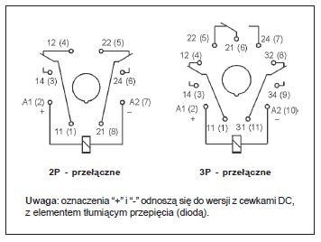

potreboval bych nahradit rele 230V R15 3PDT 10A za viz odkaz.
http://www.tme.eu/cz/details/r15-3p-230 ... 5230-wtl/#
Nejsem si ale jist. Popis vyvodu na puvodnim rele je necitelny.

Patice je stejná jako u RP 700 PC - 3P ale nejsem si jistý zapojením kolíků.

Teď jsem se na to díval - zapojení RP 700 3P je stejné (i typy PC a PC-P), proud 10A AC.
(23.55 KiB) Staženo 129 x
