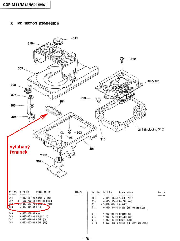

Příspěvky: 12606
#5 Příspěvek od ok1hga »
vytahaný řemínek !
tady si stahni servsní manuál
(98.58 KiB) Staženo 143 x

ok1hga: Ok, zkusím ho vyměnit. Je v tom nějaká záludnost?
Příspěvky: 20893
#8 Příspěvek od BOBOBO »
No po zasunutí se musí zvednout celá mechanika , tak to potřebuje sílu . záludnost v tom není , ale budeš to muset dost rozebrat . Ta přední dvířka se MUSÍ vysunout . Zatím jsem měl jen se směrem nahoru .
