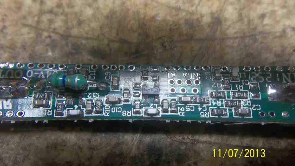

TAKJAN píše:Takže to zatím nefunguje. Zesilovač EMOS 10-22dB ,hranatý tubus, F konektory. Zlepšilo se to na 20-50 cm - Potřebuju výkon, ne napětí:-)...
a ty se divíš ? potřebuješ jednotky mW !!!!
. . . malá úvaha:
anténa ti dá asi 40dBµV
zesilovač ti udělá dalších 20dB na 60 dBµV !
víš jaký je to výkon ???
ty potřebuješ asi tak 115 až 120dBµV ! potom to bude chodit.
jenže to znamená původní signál z antény zesílit o 60dB !!!!!!
tímto způsobem co děláš to není možný !
LIN ZES.jpg- (56.36 KiB) Staženo 289 x
