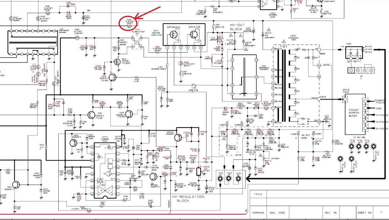

Zdravim,jedna se o zadni projekci SAMSUNG J54A(P)C2.0,byl preruseny odpor R465 viz priloha,nevim co dal,IRFS640A a 2SC4125 jsou ok,premyslim prerusit civku L494 do tohoto obvodu.Po vymene odporu je slyset zapiskani zdroje pote dojde k preruseni.Pri preruseni tohoto odporu tv nabehne,CRT RGB žhaví,tv je však bez obrazu,pravděpodobně bez HV.Nevím jak v domacích podmínách vyzkoušet FBT na funkčnost,prosím o radu.
