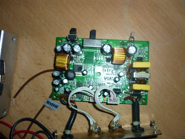

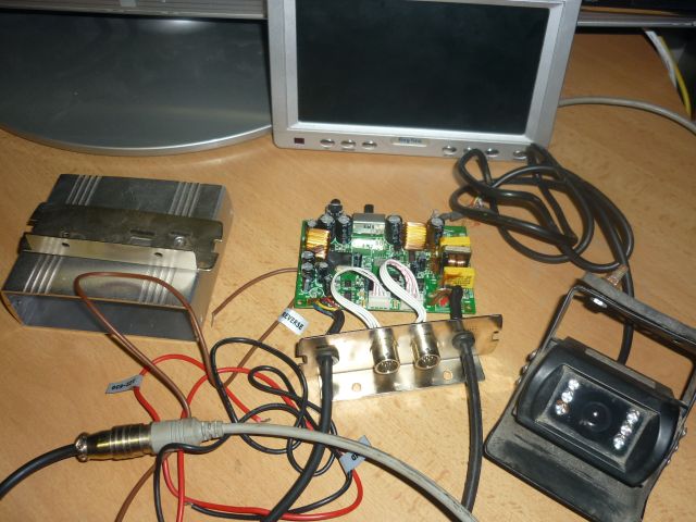

prosím Vás mám tu takovou věc viz.foto..co má být kamera na řezačku..(že kamera je na komíně a ta LCD TV uvnitř.Má to být od JOHNDERE.

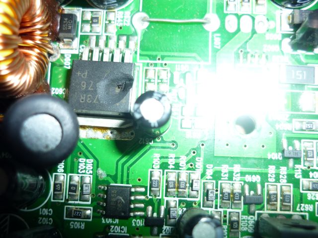

jedná se mi hlavně o ten spálený díl...viz.foto--
označení není celé je na konci zůstalo označeni ......73RA
na tom LCD je nápis ANY VIEW model : B-006/L/L-807CAL/Z-902-II
Nepozná to někdo? stačil by mi ten díl jaké má označení a nejlíp schéma ale to asi chci opravdu moc.
PS: na té hliníkové krabičce žádný nápis není :-(

Podle zapojení by to mohl být spínaný stabilizátor. Třeba LM2573?

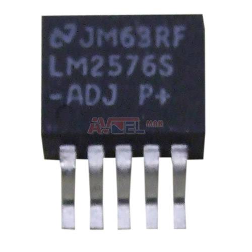

Podľa mňa je to LM2576, ale ktorá verzia si dopátraj podľa zapojenia. Či je adj, alebo pevná. To označenie 73RA je len nejaký výrobný kod.

jen dolním...ve spodu o toho označení jak je P+ tak ještě předtím je dvojka a řekl bych že 1čka.Dál už to nelze přečíst.no holt to porovnám a uvidíme.
V životě se člověk učí nejdřív chodit a mluvit. Později se pak učí sedět a držet hubu.
555
Příspěvky: 2105
Registrován: 10 srp 2009, 00:00
#6 Příspěvek od 555 »
tak to vypadá dle datasheetu na pevnej stabilizátor a typ -12V
pak je tu vadný ještě SMD tranzistor v pouzdře DPAK (TO252)
má označení FDD568Q ,ale nemůžu o něm nic najít :-(
