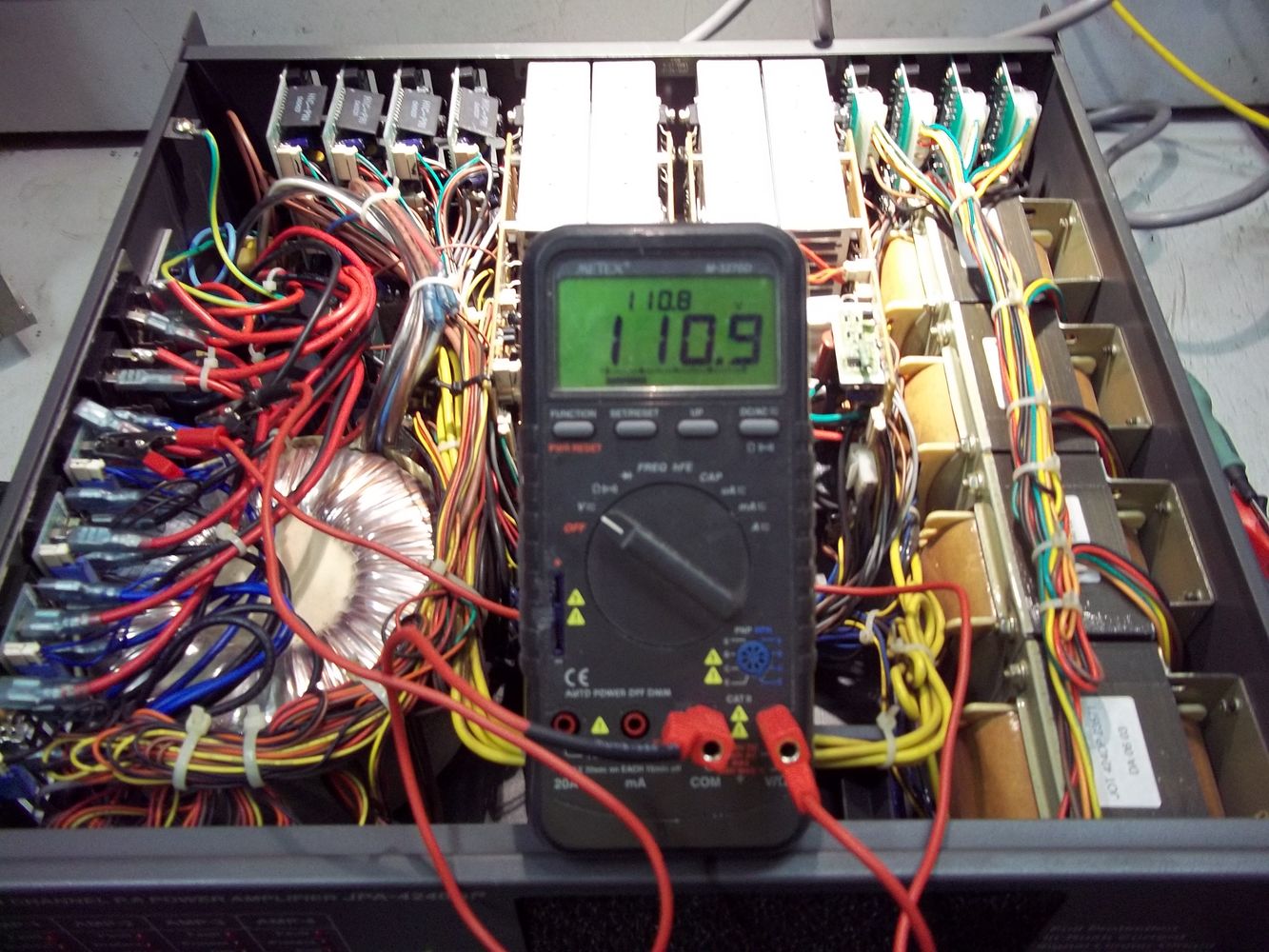

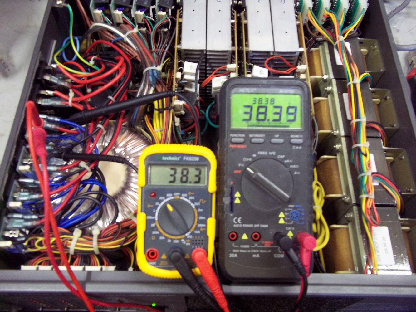

aneb jak jsem zbytečně a hlavně pracně měnil TOROID. Ve 100V zesu 1kW odešla hned za můstkem pojistka. Na můstku jsem naměřil 111V místo něco více jak 33V. Vyměnil toroid a čekal co odešlo všechno do křemíkového nebe. 110V za můstkem znovu..... Připojím jiný měřák souběžně s metexem a oba ukážou 38V? Metex je jinak plně funkční.
Ten vnitřní odpor mě take napadl. Přiložením odporu 1MΩ k měřáku bylo naměřené napětí defacto správné. Akorát mne nasr..... že jsem měnil ten TOROID. A rušení je způsobeno s pojením GND můstku s PE vodičem.
