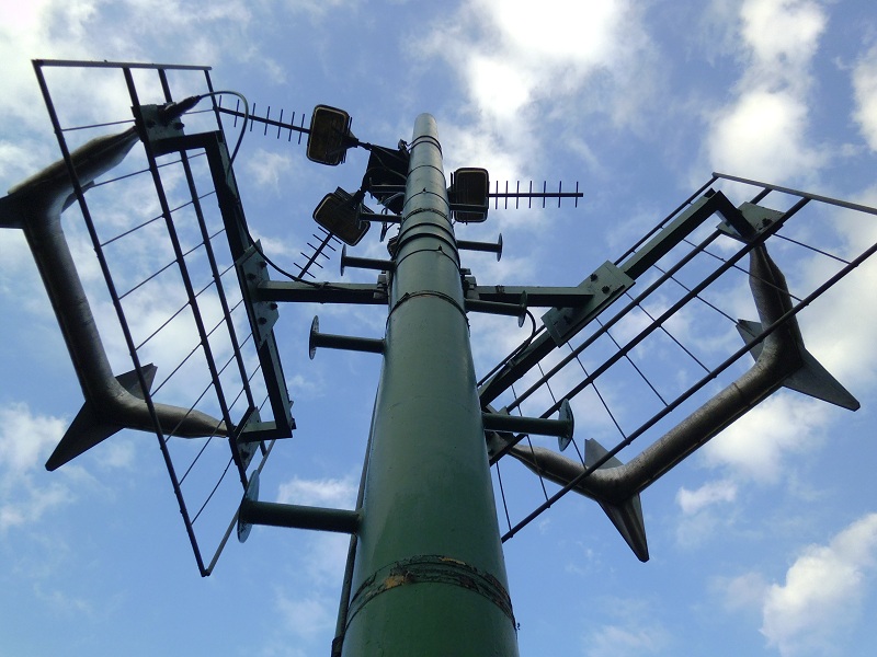

Zdarec.
Je tu někdo, kdo se pohybuje v sektoru kolem přenosových tras pro TV?
Zajímaly by mě nějaké informace kolem TV převaděčů - Osamělý stožáry s anténama na opuštěným místě na kopci. Jakým způsobem to vůbec fungovalo, že jsou tam potřeba 3 druhy antén a co je za typ to provedení, co připomíná držadlo..
A jsou ty dokrývače ještě v činnosti, když se přešlo na digitál?
A jestli by se daly někde najít fotky vybavení těch budek vedle těch stožárů..
Rosický "kojál"
(196.31 KiB) Staženo 104 x

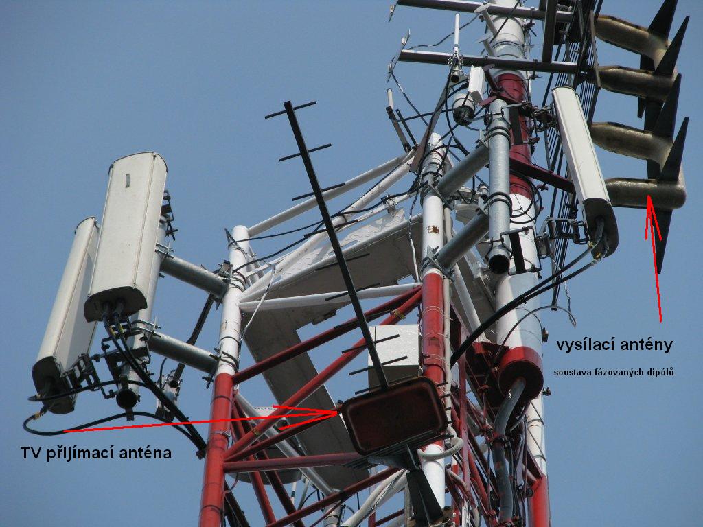

#2 Příspěvek od ok1hga »
Artaban001 píše:a co je za typ to provedení, co připomíná držadlo. . . .
to "držadlo je soustava dvou sfázovaných dipólů
na tvé fotce ve vertikálu a na mé fotce je dvojče v horizontálu . . .
(121.66 KiB) Staženo 97 x

#4 Příspěvek od Artaban001 »
Takže ty dva plechový segmenty jsou dipóly a to "držadlo" je jen nosič..? Připadlo mi, že je to obalený nějakou tkaninou, nebo snad sklolaminát.. Byl jsem u toho skoro až nahoře.. Akorát - Jako děcka, když jsme kolem toho chodívali, bylo slyšet hučení trafa, ale naposledy už nic slyšet nebylo.. Nejspíš je to vypnutý, a čeká to na přestavbu, nebo demontáž..
#5 Příspěvek od ok1hga »
Artaban001 píše:Takže ty dva plechový segmenty jsou dipóly a to "držadlo" je jen nosič..?
ne, v tom "držadle je fázovací vedení mezi dipóly . . .
