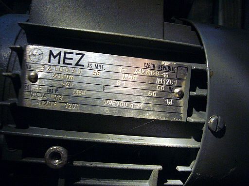

#7 Příspěvek od wlezley »
Propojkama na svorkovnici se mění směr otáčení, což je vyvedeno na přepínač. To ale neřeší jak snížit otáčky na polovinu, proto ten měnič.

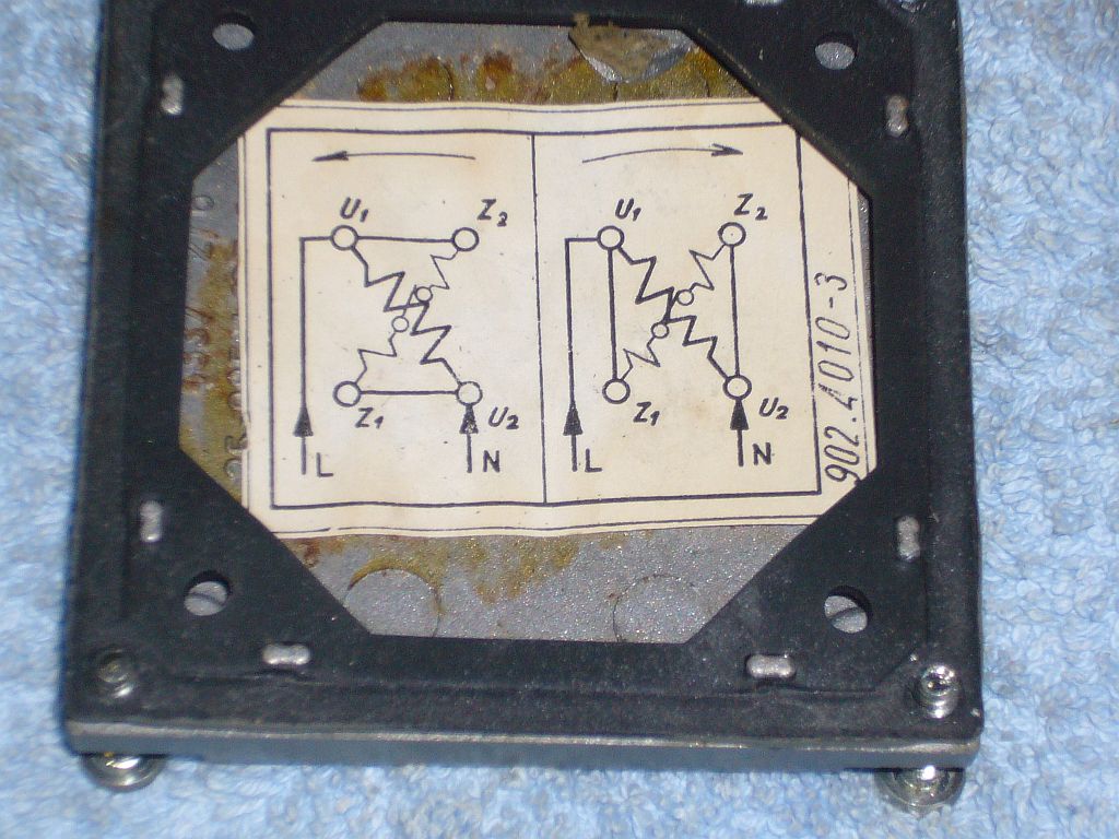

Byly důležitější věci tak se k projektu vracím až teď :sorry: Neuvědomil jsem si, že je pomocné vinutí připojováno odstředivým kontaktem, takže bez rozběhového kondu. Lze to k tomu měniči připojit? Ten motor s převodovkou budu jiný shánět jen těžko...
(160.58 KiB) Staženo 171 x
#11 Příspěvek od EKKAR »
Jít by to mělo, pořád mezi dvě výstupní fáze jak tady už padlo, akorát tu reverzaci budeš muset pořád řešit tím přepínačem. Jak mají bejt spojený jednotlivý vývody vinutí pro oba směry rotace máš na tý nálepce na motoru. Budeš na to potřebovat dvojitej přepínač (2 elektricky oddělený ale mechanicky spřažený přepínače). Reverzaci dělej vždycky na zastaveným motoru, jinak upečeš ten měnič.
