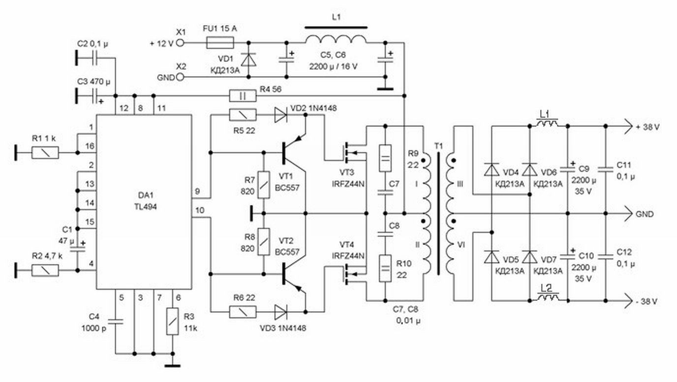

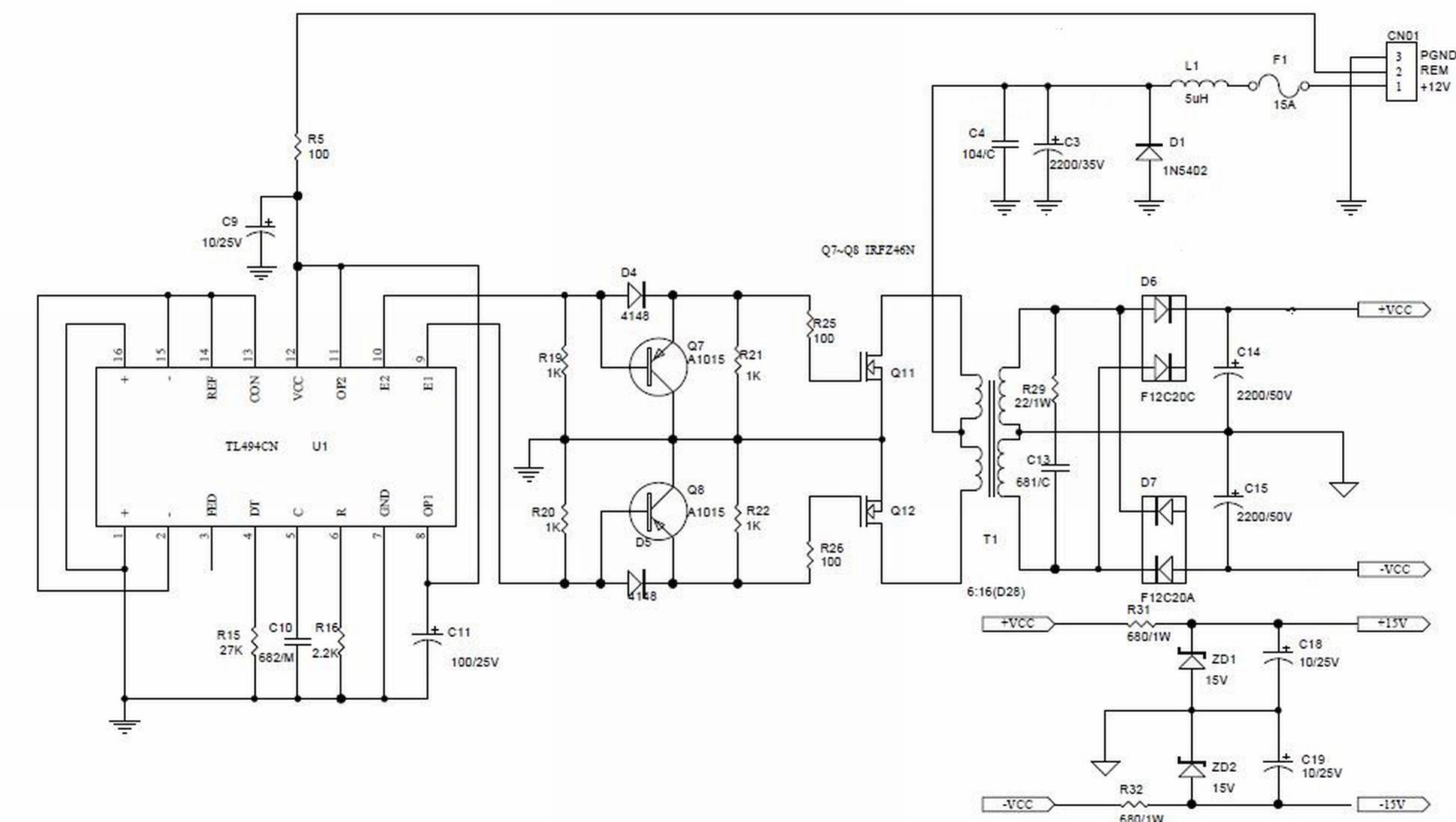

co jsi naměřil ?
stahni si datasheet TL494, porovnej se schematem a tím co je na té tvé desce . . .

Tak podla schem mi to nesedi su trochu odlišne zapojenia,ale stiahol som si datasheet tl 494cn na 8 pine je c1 a tam som iba nameral 12v a tak isto na 11pine na ktorom je c2 je 12v,lebo je to vlastne prepojene a na tej velkej cievke je 12v a na druhej časti tejto cievky je 1v.Aj na tych 4diodach je 1v.
