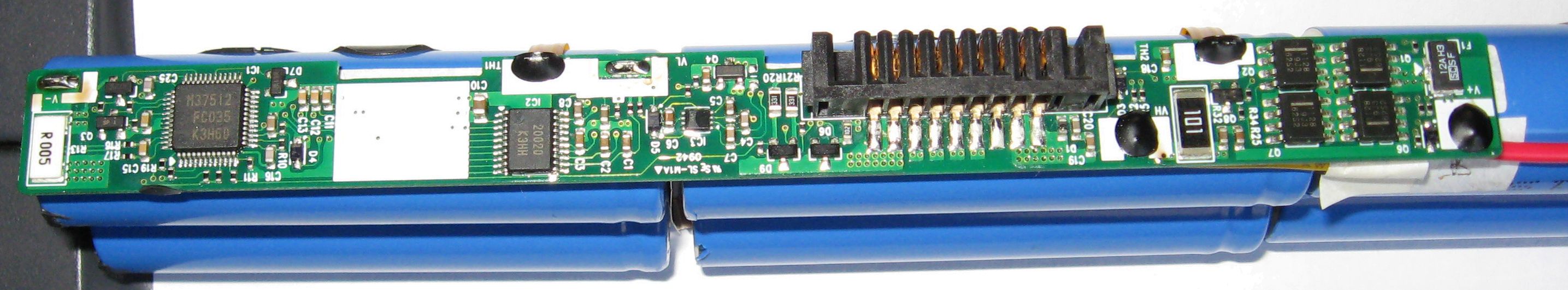

Baterie v NB nefunkční - mrtvá. Všechny články se zdají v pořádku, mají napětí cca 3,6V, ale na výstupních svorkách baterie (krajní kontakty), za elektronikou je 0V. Ta elektronika předpokládám slouží mimo jiné jako balancer pro nabíjení/vybíjení. K čemu slouží ty další kontakty na baterii, které jsou po vložení propojeny s NB. Předpokládám, že na dobré baterii bych měl naměřit na krajních svorkách plné napětí i bez vložení do NB. (jedná se o NB Toshiba)

Co F1 (12AH3) jak se chová na měřáku,je průchozí na všech pinech?

zamkla to ta elektronika uvnitř. Pokud to neotevře proces nabíjení v NTB, jde udělat přípravkem její reset. GND,+13V, temp, I2C data,clk

sr71 píše:Baterie v NB nefunkční - mrtvá. Všechny články se zdají v pořádku, mají napětí cca 3,6V, ale na výstupních svorkách baterie (krajní kontakty),
To není bug, ale feature. + baterie je patrně spínané. Nasimulovat signál pro jeho sepnutí by mělo být triviální (pin "switch"). Více zde:

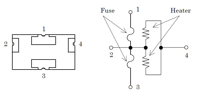

xxxe píše:Co F1 (12AH3) jak se chová na měřáku,je průchozí na všech pinech?
F1 je mezi 1-3 přerušená (mezi 1-3 naměřím plné napětí baterie), mezi 2-4 je cca 7ohm

Jde sundat ten plast s popisem,opatrně ho něčím odloupni a uvidís jestli je to přepálený.
