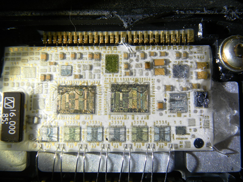

Rád by som sa spýtal, či sa tu náhodou nenájde niekto s podrobnejšími vedomosťami o týchto jednotkách ABS, používaných vo veľa autách, v mojom prípade Audi A6 quattro 1999...Prestalo fungovať a RJ hlási chybu 65535 - chyba vnútornej pamäte ECU... Je mi jasné, že je to prakticky zbytočná snaha, no aj tak by ma zaujímalo, či by niekto podľa fotky dokázal toto ABS spoznať a určiť, ktorý z čipov môže byť ten pamäťový, či by nebolo možné nahradiť ho nejakou SMD náhradou... Fotku som uploadol sem -
http://2i.sk/9881d0fa29 Na nete som našiel iba opravu týchto jednotiek, spočívajúcu v prespájkovaní vrchných dvojitých drôtikov, ktoré sa časom utrhnú, no v mojom prípade je všetko OK, chyba by mala byť v pamäti, no vzhľadom k tej nezmyselnej hybridnej technológii nie je šanca bez podrobnejších info zistiť, čo je procák, čo pamäť atd...jediné, čo je tam vidieť, je šesť čipov pravdepodobne výkonových dvoj-fetov, ktoré spínajú dvanásť ovládacích solenoidov, ktoré sú na opačnej strane a nasadia sa na hydrauliku...no a bez schémy takisto nie je šanca zistiť, čo je vlastne čo, aké obvody sa tam vlastne nachádzajú a ako sú prepojené...ktovie, kde tieto hybridy vyrábajú a koľko ľudí má k tomu prístup...škoda, že to naschvál robia takto, aby čo najviac sťažili, lepšie povedané úplne znemožnili opravu :-/
