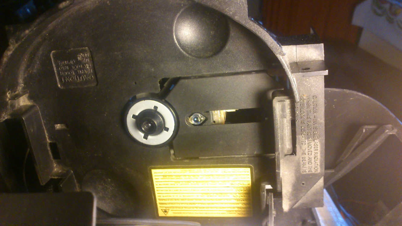

Laser vôbec nesvieti. Optika cvičí, ale naslepo. Trochu som pomeral, šťavu má, takže to chce vymeniť optiku. Neviem ju identifikovať. Je na nej štítok s číslami:
11V 42.3
00022505
Google nepomohol. Netuší niekto?

Zkus to nafotit a taky koukni na čísílka co jsou na celé mechanice.

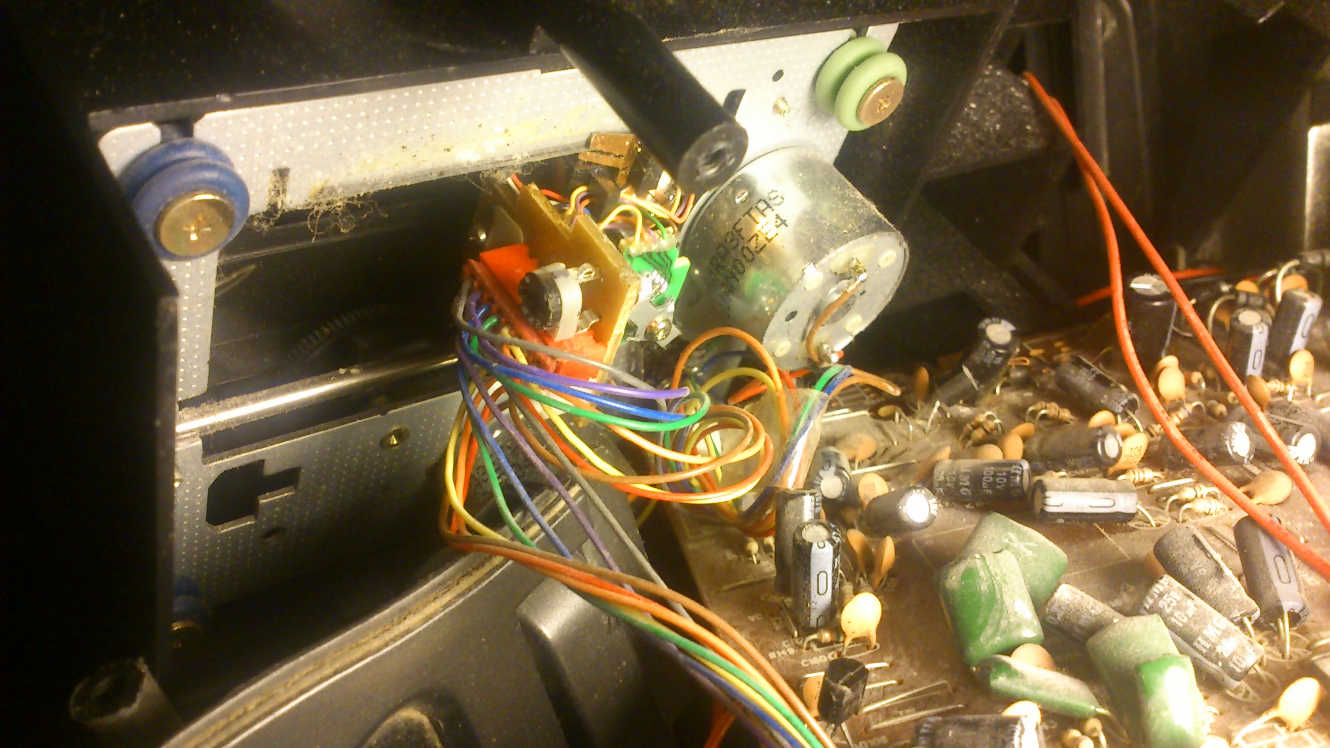

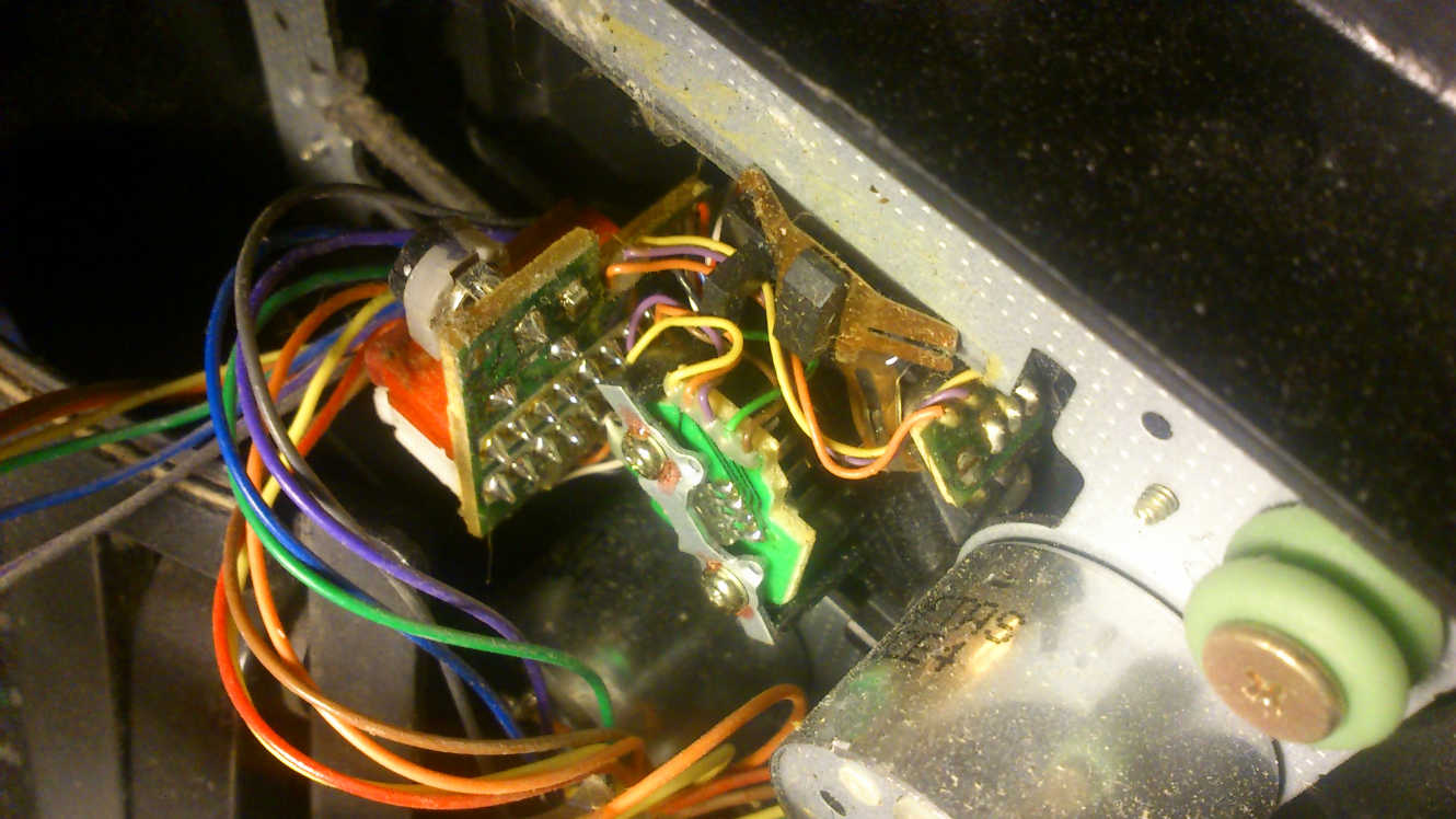

Na motoroch je
MDN4RA3FTAS
22JAN00ZE4
a na druhom
MDN4RA3ETA
22JAN00ZD4
Vymontoval som to a ešte je tam lístok
TCP11VK
N0A1220
A sme doma. Ale dávať za to dvacku je nezmysel.
Pripájam foto, keď už ich mám.
(83.09 KiB) Staženo 118 x
(124.63 KiB) Staženo 133 x
(110.72 KiB) Staženo 129 x

Vypadá to na KSS210 (KSS212)
