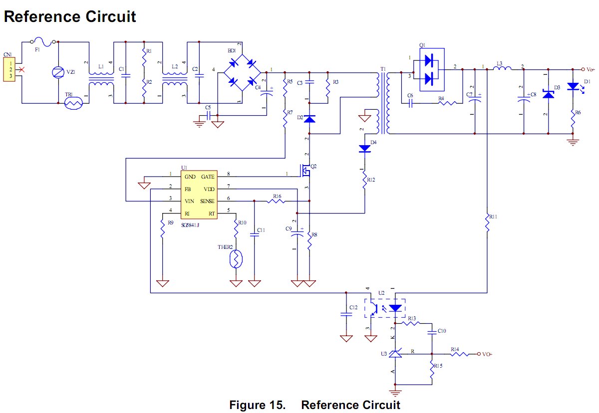

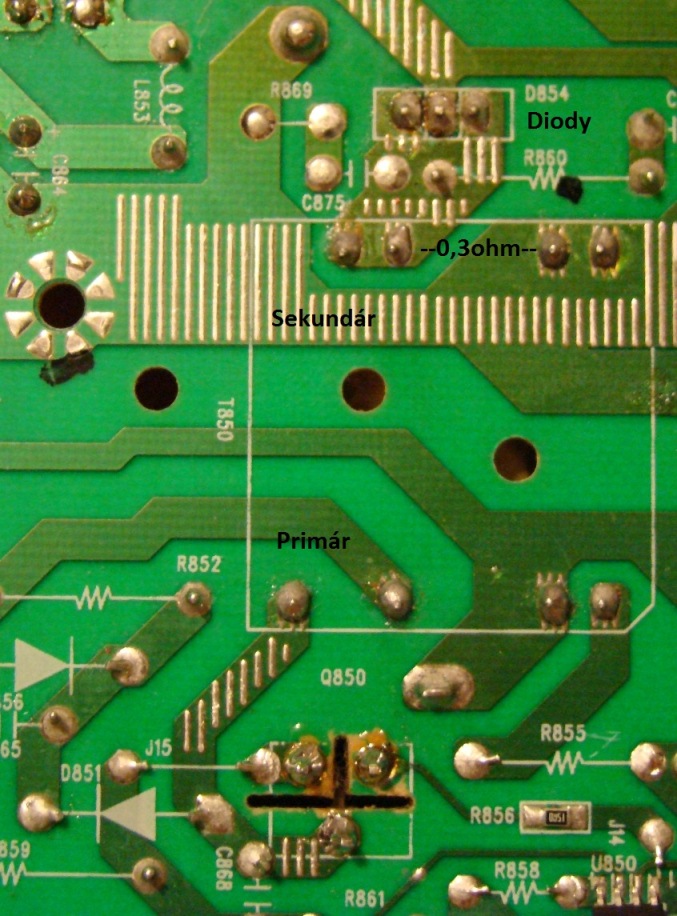

Dolejsi14 píše:Odpor mezi výstupními svorkami sekundáru je 0,3Ω.
jak to měříš ? není to nějaká volovina ?
kolik má na sekundáru sekcí ? (výstupních napětí ?)
je to alespoň podobně zapojeno jako je to na datasheetu ?
(77.92 KiB) Staženo 136 x
Dolejsi14
Příspěvky: 213
Registrován: 11 zář 2011, 00:00
Bydliště: Město husitů
#17 Příspěvek od Dolejsi14 »
viz. foto
zapojeno je to obdobně
(205.31 KiB) Staženo 133 x

kolik má odpor na pozici R8?
na desce by to mohl být R859

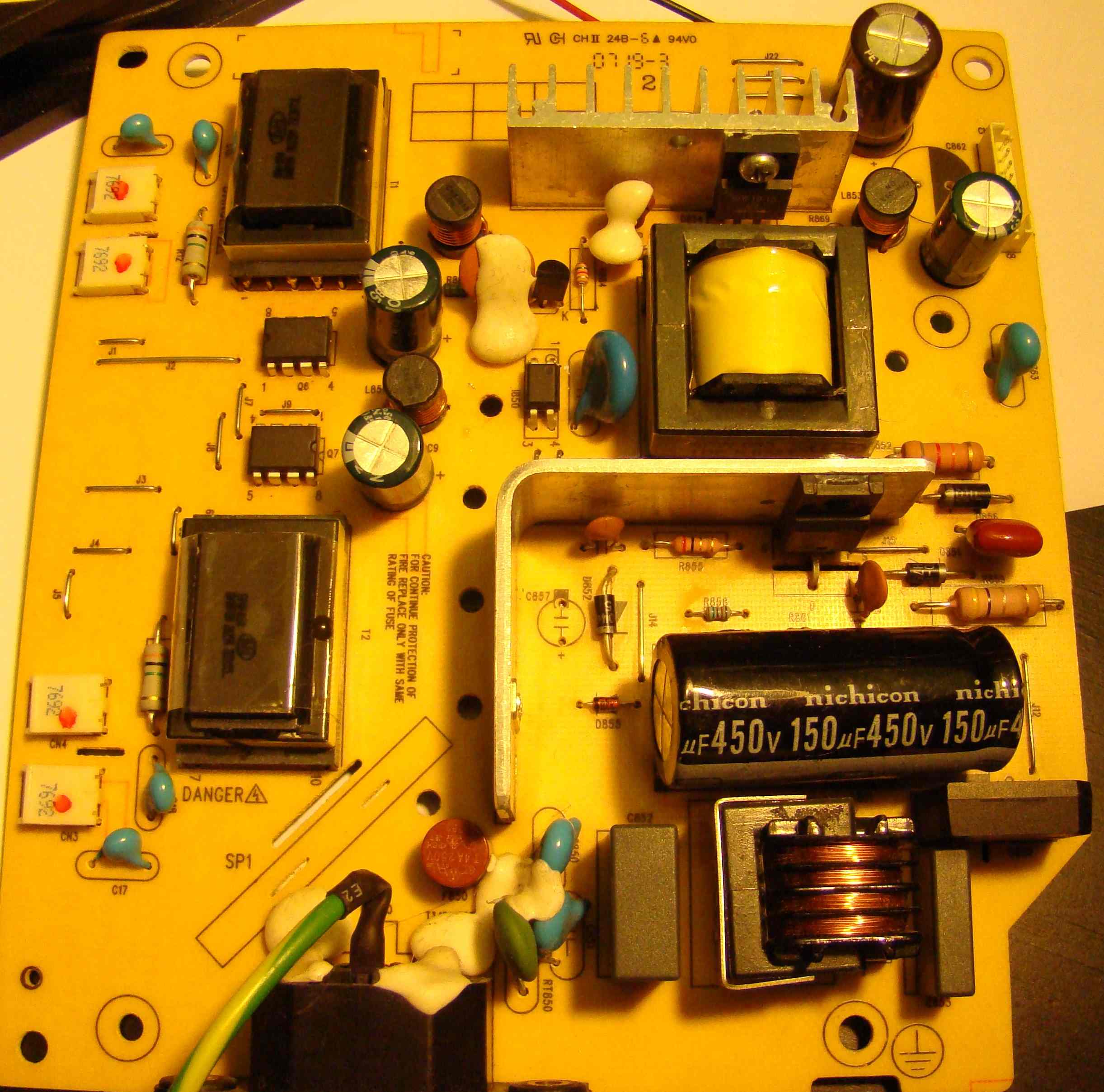

a dej sem kloudnou fotku celé desky

Nejedná se o chybu měření, způsobenou malým vnitřním odporem měřidla? Na rozsahu, kterým jsi naměřil mezi odpory 150V mi vychází 3.75MOhm. To je neobvyklá hodnota. Jak je na tom rozsah, kterým jsi měřil 1.5V?
Skusil bych změřit celkové napětí na obou odporech a porovnal s napětím za můstkem.

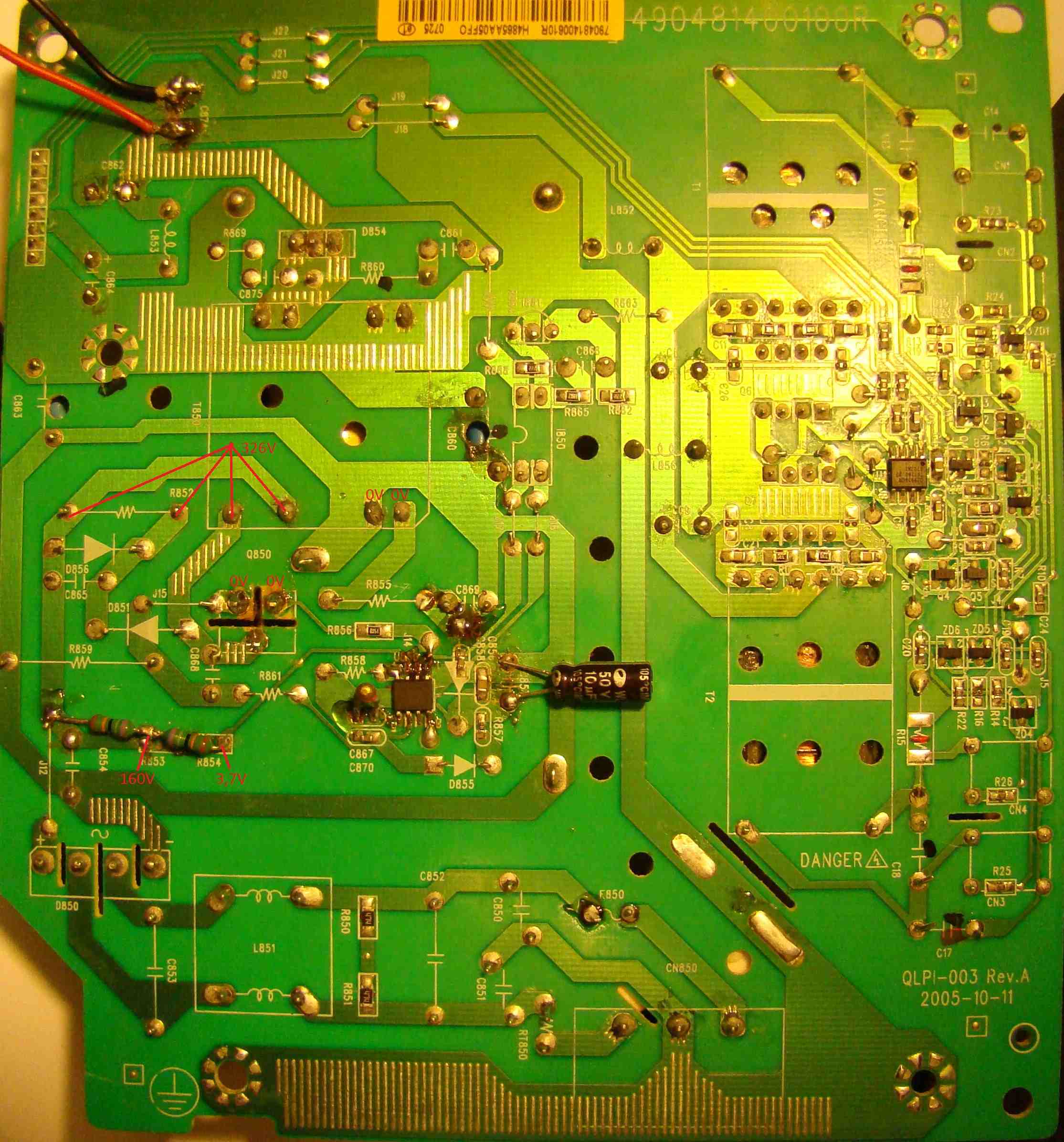

Zdroj je stále neopraven a nyní jsem konečně dostal trochu volného času, takže bych se tomu rád pověnoval. Změřil jsem znova napětí na určitých bodech, jež jsem zakreslil do fota.
Mockrát Vám všem děkuji za další pomoc.
