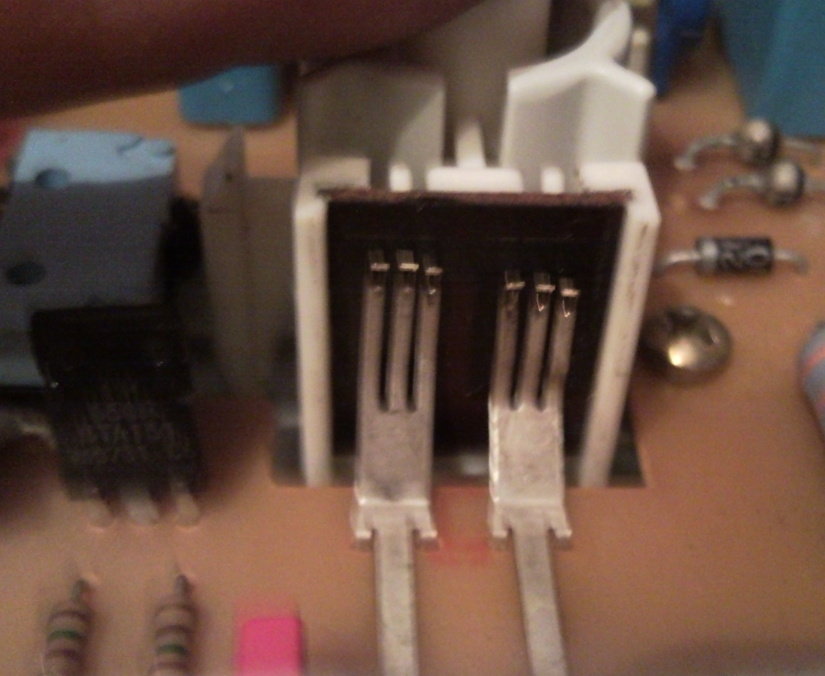

Zkusila jsem tedy plíšky očistit a tu černou plošku namazat vazlinou - lehce a nic, dělá to pořád to samé. V momentě sepnutí (poslechem lehké cvaknutí) se stroj rozjede na cca 1-2 vteřiny a šlus. A tak pořád dokola, vždy když sepne.
Přikládám poněkud rozmazanou fotku, na ní je vidět, že hniloba se opravdu nekoná.
Pokusím se tedy kontaktovat pána, co se mi zde nabídl s pomocí, vám ostatním moc děkuji, vaše reakce pro mně znamenají moc, okamžitě jsem vykopla půjčený tesco stroj z domu jeho majiteli ;) a začala doufat, že to snad půjde dát do kupy :-)
Ještě jednou díky a hezký den všem.
P.S. každá z těch paciček byla již jinak nahnutá, jedna výš a druhá níž.

Já bych Vám doporučil následující postup:
- Sundat řemínek z motorku (Alespoň se domnívám, že převod od motorku bude ozubeným řemínkem) tím se vyloučí případné přetížení mechanickou závadou ve stroji.
- Znovu vyzkoušet funkčnost motorku šlapkou naprázdno teď už bez zátěže.
- Demontovat motorek zkontrolovat uhlíky(délku, přítlak, volný chod bez zadrhávání ve vodítkách) zkontrolovat i stav komutátoru (opotřebení a drážky (musí být v celé délce pod úrovní plošek)
- Pokud je na motorku štítek opsat údaje. Je li motor na 220V zkusit zapojit přímo k síti (až po kontrole stavu v předchozím bodu).
- Běží-li motor normálně (otáčky budou mnohem vyšší jak normálně) nahodit zpět řemínek vyndat jehlu zvednout patku zkusit znovu se zátěží celého stroje. Stroj by se měl rozběhnout do plných otáček jako při plně sešlápnutém pedálu (možná i o trochu rychleji) ale krátkým pokusem mu to nijak neuškodí
Je-li vše v pořádku při přímém napájení motorku z 220V tak teprve hledat závadu v regulátoru šlapky.
- místo motorku připojit žárovku menšího příkonu (o něco méně než je na štítku motoru) a podle svitu znovu ověřit co se při sešlápnutí pedálu děje.
- Nyní máte 100% jistotu, že závada je skutečně v pedálu s regulátorem a ne v motorku nebo stroji a podle vašich možností a vašeho syna, které popisujete nezbude než šlapku odeslat nebo odnést odborníkovi, který se vyzná a má vybavení. S tou elektronikou si svépomocí bez základního vybavení (alespoň multimetr) asi neporadíte.
