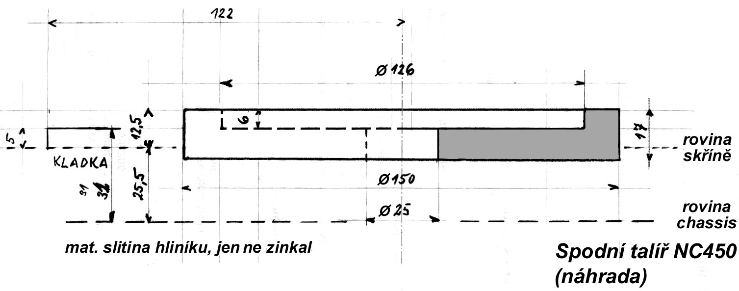

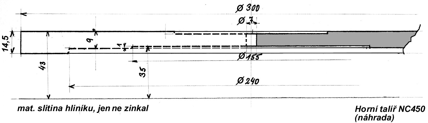

Kdysi jsem tuším od Radixe dostal výkresy s rozměry původního horního a dolního talíře NC450. Můžou se někomu hodit, sežene-li dostatečně rozměrný kus hliníku a soustruh, třeba i se soustružníkem...
(104.7 KiB) Staženo 186 x
(92.78 KiB) Staženo 198 x
#57 Příspěvek od EKKAR »
Bohužel na MC600Q se nehodí, z důvodu absence feritovýho prstence na spodku talíře, fungujícího jako rotor přímýho náhonu...
