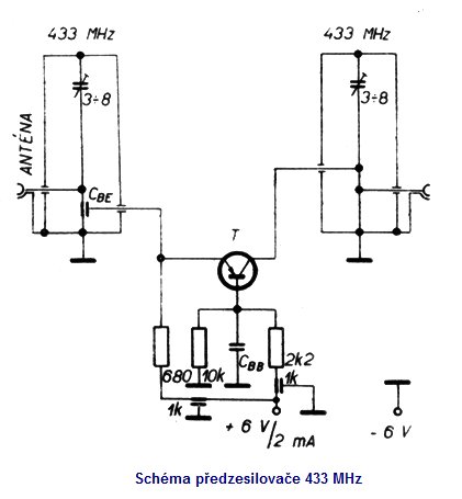

Ahojte, nevite o nejakem uzkopasmovem a nizkoprikonovem zesilovaci 433 MHz?
Zisk staci par dB.
Jednalo by se o zesilovac do auta, takze nemuze vystavit baterku. Proto nizky prikon.
Dekuji.

#3 Příspěvek od jasin »
Těch pár dB je možno docílit s bipolárem, dokonce i jen germaniákem AF139

#4 Příspěvek od ZdenekHQ »
Otázka je, jestli je dnes jednodušší sehnat BFko nebo AFko, nemluvě o té relativně pracné a v autě nestabilní mechanice.
