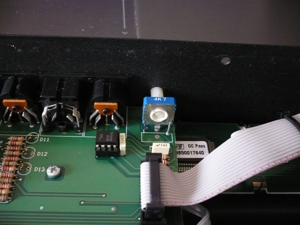

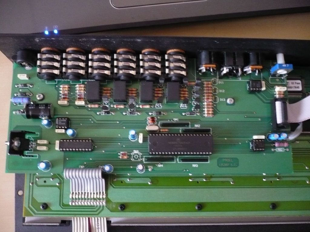

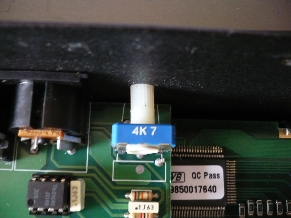

dayslypper
Příspěvky: 337
Registrován: 28 dub 2006, 00:00
#3 Příspěvek od dayslypper »
Zde foto
(134.57 KiB) Staženo 157 x
(96.06 KiB) Staženo 139 x
(105.88 KiB) Staženo 134 x
