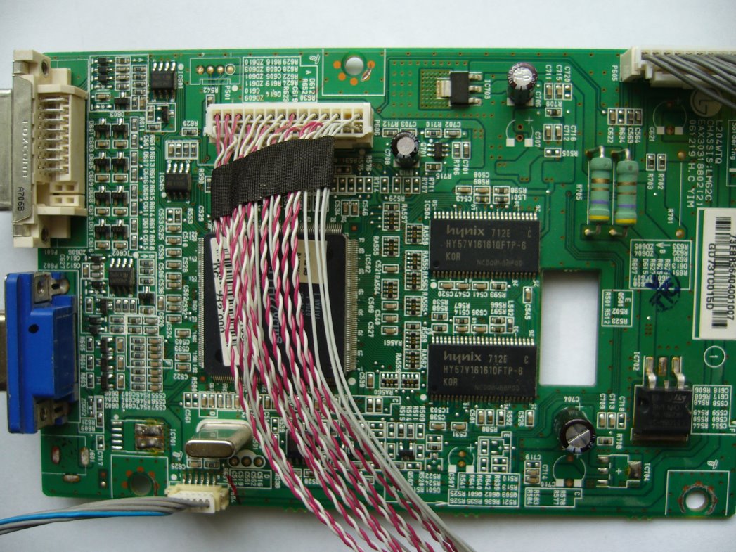

Na monitore mám túto poruchu, nabieha inak normálne, aj oba vstupy VGA aj DVI sú funkčné. VGA kábel je samozrejme v poriadku. Po oprave zdroja (monitor sa nedal zapnúť - výmena elytov) nastal popisovaný stav. Menu sa nezobrazuje a v obraze úplne chýba žervená.
Prosím o nasmerovanie, prípadne či sa u niekoho nenájde nevyužitá videodoska pre tento monitor.

To vyzera byt zmrvena eprom :?

dobrý den. Mám podobný problém. po oprave zdroje, nejedou oba vstupy
jen check signal. EAX30318803 pozná připojení DVI nebo VGA.
umí někdo opravit EEPROMKY?
