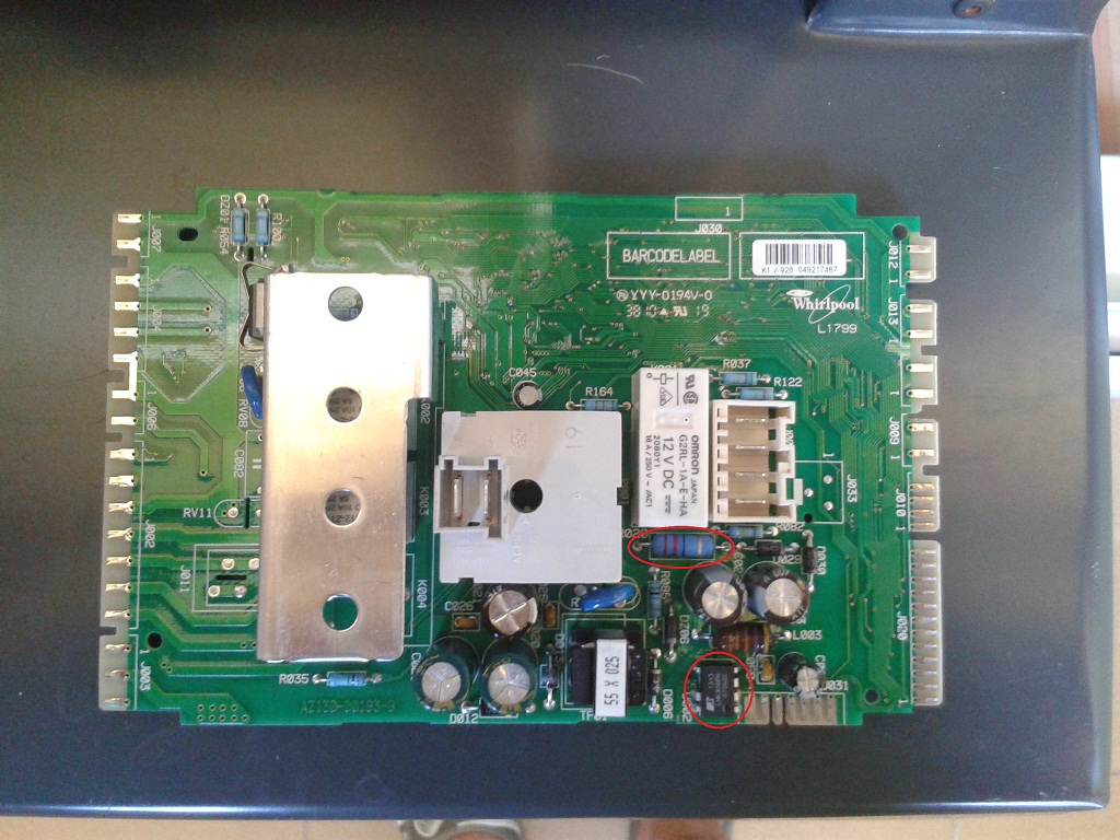

Tu pripajam foto co som menil.
Menil som cerveno onacene suciastky.
(281.09 KiB) Staženo 1593 x

Čao mistři,
A.T.P. - úplně mrtvá nesvítí.- a další záležitosti?
Diagnoza dle správných doporučení na bastlírně.
Vyměn odpor R20 hodnota 22ohmů 2W
Vyměn I.O. LNK 304.
Zapni a vše funguje.

Whirlpool AWE 6319 úpně mrtvá :( .
Vyměnen /pomocí trafopájky/ R020 22ohm/2W a LNK304PN, zakoupen na www.ame.cz. Vše Ok :D .

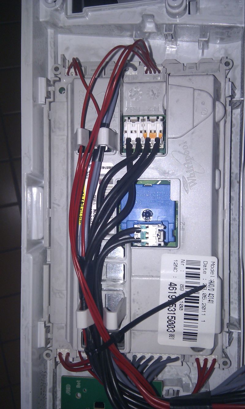

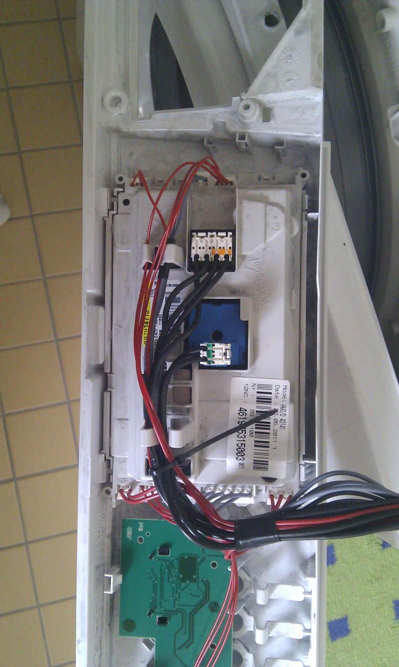

A ačkoli jsem si polohy konektorů ofotil, spolehl jsem se na paměť!!!:-( a klíčování a jeden kabel dal blbě. Pořád to hlásilo E24 a ať dám reset, pak mne napadlo se podívat na fotku. Tak vám je přikládám, až budete zmatkovat jako já.......

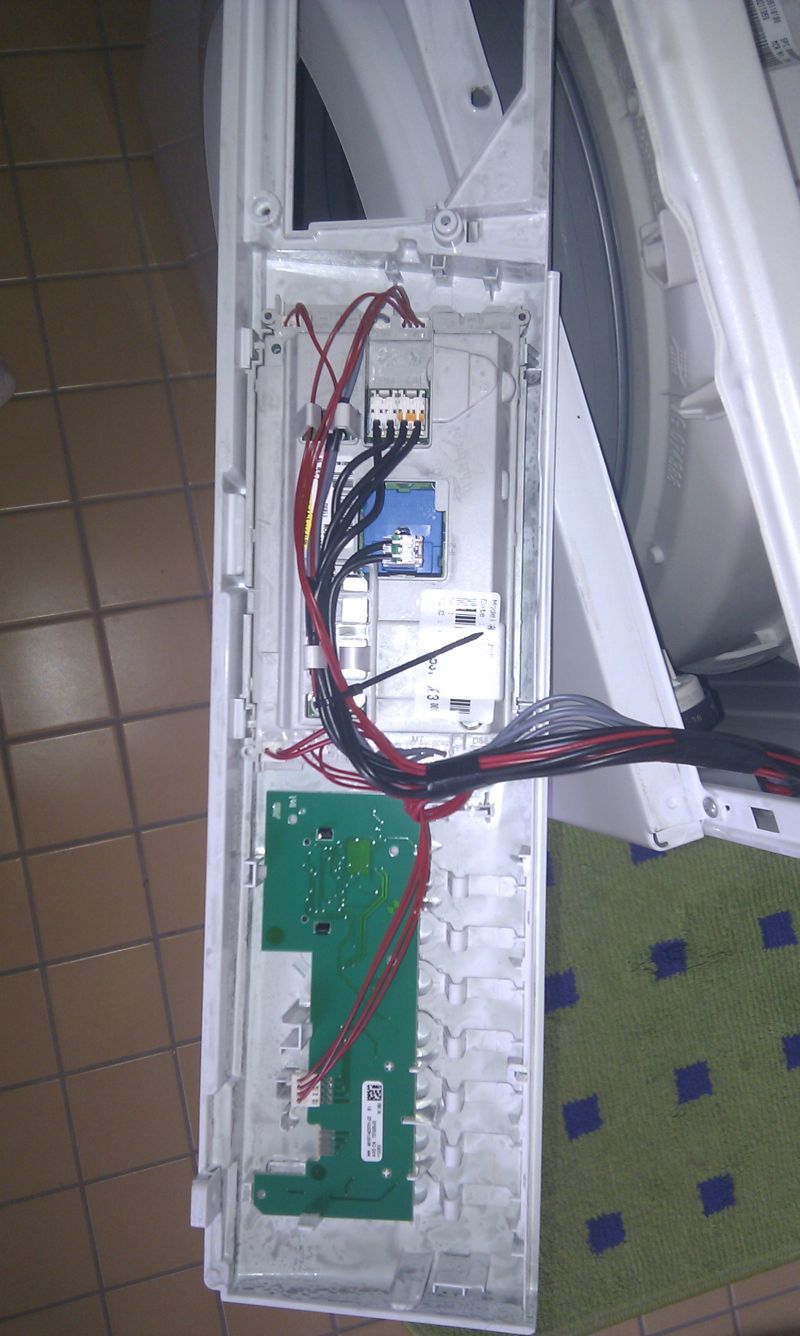

Fotky se nenahrály, byly moc velké tak tady.
(195.78 KiB) Staženo 541 x
(173.79 KiB) Staženo 603 x
(217.46 KiB) Staženo 711 x

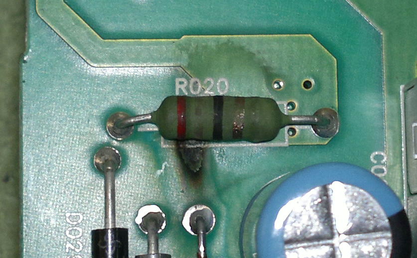

Viditelně odpálený odpor viz. foto, tak jsem objednal, i s tim švábem, tak uvidíme jestli se zadaří.
Jen mi nějak neseděj barvy těch proužků a hodnota 22Ohm, asi ale bude spíš ta barva vyhřátá.
(9.85 KiB) Staženo 459 x
(94.57 KiB) Staženo 442 x

#29 Příspěvek od keemo »
Aby ti ten šváb znovu nezhorel :)
Oranž oranž čierna zlatá
Odpor
(141.78 KiB) Staženo 385 x

#30 Příspěvek od PTAZZ »
No právě z toho mam trochu strach, ale ty šváby jsem objednal 2 kousky. :-)
Jen ten odpůrek mi je divnej.
Je to pračka Whirlpool AWE 7519.
Nevíte teda jestli ty odpory stejné nebo jiné?
keemo: dle toho tvého obrázku je to 33 Ohm ne?
Tak pak už opravdu nevím teda.
Dám tam těch 22 a uvidíme.
