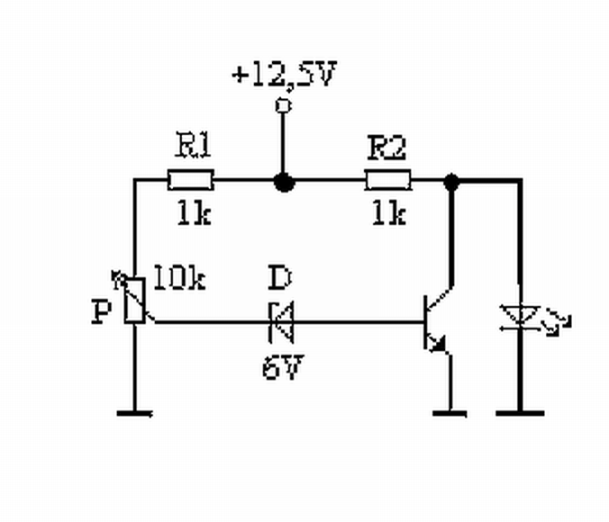

Dobrý den, poradí mi prosím někdo, jak změnit tuto signalizaci, aby při dobíjení kontrolka zhasla a při poklesu napětí svítila, zkrátka opačná signalizace, děkuji.

Kolektor spoj s R2, anodu LEDky nech kde je a katodu dej na zem.

takhle nějak . . .
a změň barvu LED na červenou, když bude mít jinou funkci . . .

Dobrý den pánové, moc Vám děkuji za radu, už to budu zkoušet. Hezký den, Majkl.
