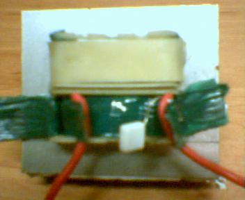

Zdravím,tak tepelná pojistka na trafu odhalena ,stačilo jen opatrně rozříznout folii,horší by bylo kdyby byla až uvnitř sloupku jak jsem někde četl.Přikládám foto.
Tepelná pojistka 250V.2A,130°
(12.2 KiB) Staženo 65 x

Ano, takže nyní proměření zkratoměrem a pokud je přerušená tak její výměna za stejnou hodnotu. Dobrá rada, při pájení nech pokud možno co nejdelší vývody a při krátkém-rychlém pájení ještě podrž vývod směrem k pojistce peanem nebo aspoň pinzetou. Ona totiž ráda "zafunguje" i při pájení.

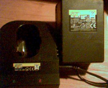

Tak trafo zapnuté na 2hod. bez tepelné pojistky a v krabičce, nejvyšší teplota 43°C. měřeno dig.teploměrem v místě kde byla TP. Další zapnutí po 1hod. s akumulátorem. Ten byl po hodině nabit na 20,4V a teplota trafa nepřesáhla 46°C. Tak to je tedy v pořádku a už zbývá jenom doplnit novou TP. Děkuji všem za ochotu poradit a také se omlouvám administrátorovi za natažené téma.adept.
komplet OK.
