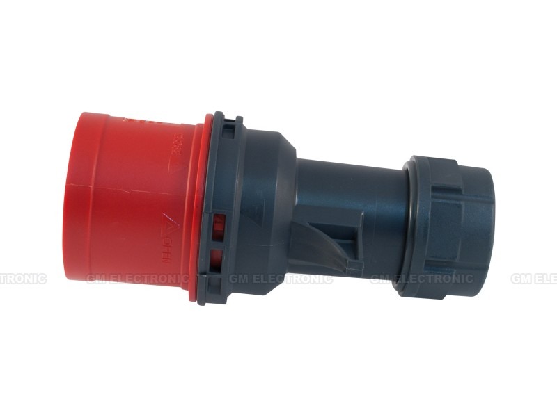

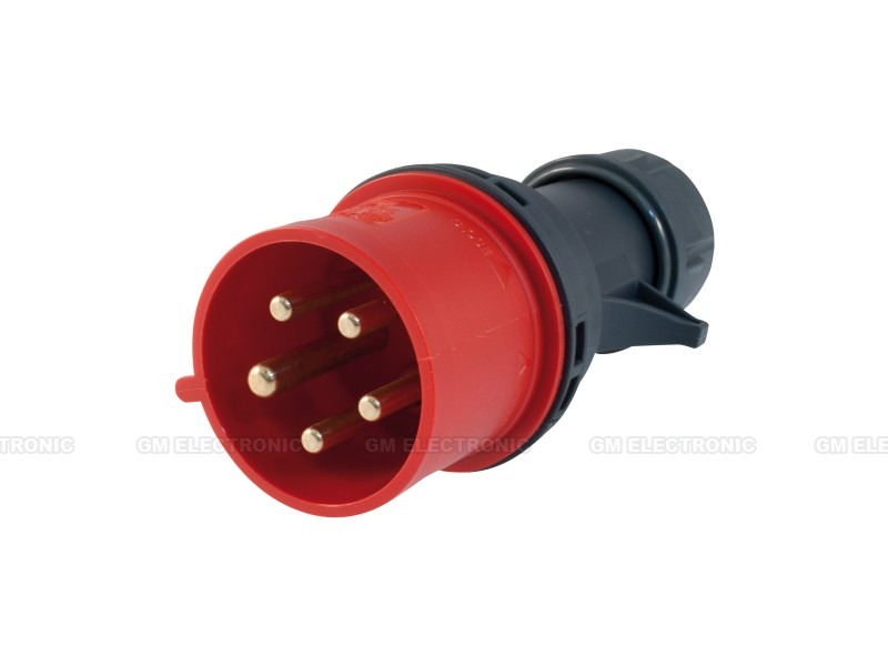

Koupil jsem tuto třífázovou vidlici, ale zarazilo mě, že průchodka je hodně volná, protáčí se, a nejde s ní fixovat kabel. Nějak jsem nepochopil funkci této (snad samosvorné?) průchodky. Můžete mi to někdo přiblížit. nechávat viset kabel za svorky není nejlepší.

daj reálne foto v rozobratom stave. Z týchto obrázkov nikto nič nezistí.

Průchodka odpovídá kabelu, pro který je vidlice určena.

Průchodku zatlač a došroubuj nadoraz.

A není to třeba i tím, že zástrčka je třeba vymyslím pro proud 32A, kábel např. 5x6mm2 a někdo tam chce dát kabel 5x2,5mm2 jako že nebude odebírat takový proud? Znám takového. Potom se nedivte, když ten kabel 5x6mm2 má celkový průměr izolace třeba 15mm a pro tento kabel e průchodka určena. Kabel 5x2,5mm2 má růměr třeba 9mm a průchodka je tudíž volná.

Ak maš volny kabel provizorne sa urobi na kable pred pruchdkou uzel aby kabel neišiel vytiahnut.

Děkuji, to je ono. Průchodka se protáčela, ale když jsem ji dotlačil, chytla se závitu a začala se stahovat. K tomu rozebrání, matice je spojena s tělesem nerozebiratelně, otočně navařená, tak tam pořádně není nic vidět.

I ta matice se dá oddělat :)

No přiznám se, že jsem měl pocit, že je matice na krčku "zavařená". Ale je možné, že je silou nacvaklá a že by šla silou sejmout. Ale mě stačí, že už vím jak sevřít kleštinu kolem kabelu. Kdyby měl výrobce aspoň PDF s řezem, ale nenašel jsem ani čárku. Ovšem Kovar měl vidlici v ruce, protože přesně věděl voco gou :)

Tento systém mě vyhovuje. V kolbence do toho běžně dávám 5x1.5mm. Oproti těm starým z Dolního Kubína s gumovým kroužkem a plastovou převlečnou maticí kde se uvnitř musel přez tu blbou řehtačku upevnit kabel.
