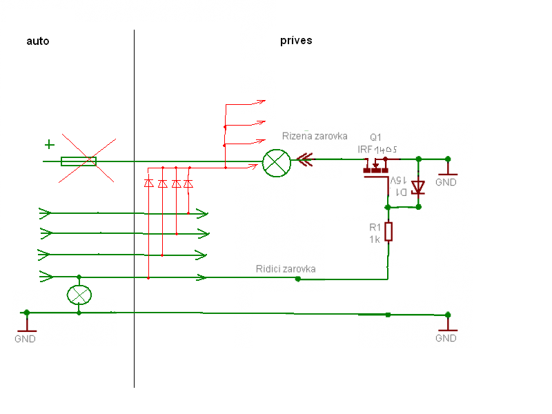

No vidím že tu je kopec odborníkov, namiesto nakreslenia vlastného riešenia len splietať dve na tri
Napríklad takto?
t_t_zarovky_950_136.png- Napájanie 12V, ak nie je miesto v konektore, čo takto zobrať napájanie so samotných žiaroviek? :D

Osobně v autě mám taky hlídání žárovek a mám tam klasiku = tranzistor NPN a relé a trochu smetí okolo...
frantajetel11 píše:To PeteBurns: co tady zatím vidím tvoje příspěvky, tak jedna chujovina za druhou... Nevadí ti, že by ta "krabička" měla bejt na autě a ne na vleku? To tvoje poslední schéma je fakt výplod chorýho mozku... Už jsi někdy viděl jak jsou zapojený žárovky na vleku? Spínat jim zem a ještě blbě, to je opravdu rada nad zlato![]()
zapojeni je dobre! akorat aby to mohlo byt na aute tak na kostru musis dat + (a modlit se ze na vleku je to tazeny vsude kabelem a neni pripojeny na konstrukci) a pak ty jednotlivy vyvody na zarovky spinat na minus jak je zrejmy. je to ale chujovina, lepsi je hned to prvni schema.. s krizkem po funuse ale aspon sem se pobavil pri cteni tech reakci
