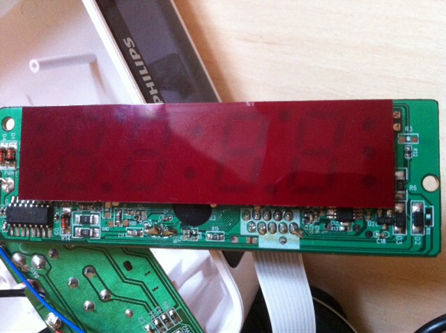

Dakujem za odpoved. Typ toho prveho tranzistora sa je trosku necitatelny, je to 2N3904?
Plne s Vami suhlasim ze robit to az na vystupe do speakra je asi akt cistehi zufalstva, ale asi v tom rozpolozeni sa nachadzam :-) . Ide mi totiz primarne o aktivaciu cidla s bezpotencionalnymi kontaktami na radiobudiku Philips AJ3115, pre ktory som aj mal scenu, ale ked somtakyto kupil tak som zistil ze ono typ sedi ale revizia je to ina a z vnutorneho pohladu sa jedna o odlisne zapojenia. Navyse pan vyrobca sa ani neunuva niektore integrace ani oznacit - takze neviem s cim mam do cinenia - kde by som mal co ocakavat. V tomto pripade je to ten vacsi, ten mensi som vypatral ze sa jedna o zosilovac pre repro. Prikladam obrazok pre info. Mam este jeden budik, ktory ma rovnaky svab a tiez neoznaceny, ma niekto skusenosti co je to zac a kde by sa spinacie napatie dalo vytiahnut efektivnejsie?
Vdaka
