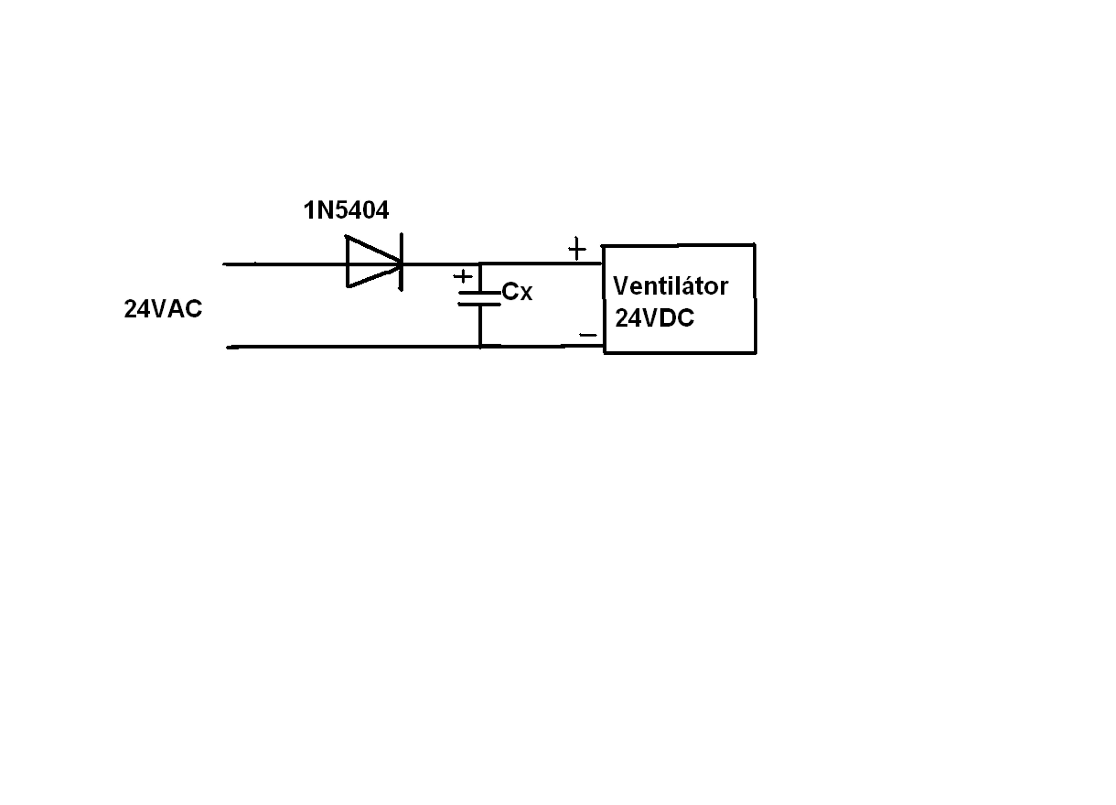

Zapojil som to takto ako na obrázku. Ak dám Cx = 100uF na ventilátore namerám 18VDC, ak Cx = 220uF namerám 22V. Nechám tam 220uF. Môžem to takto prevádzkovať? Keď som použil mostík, nameral som tam 32VDC.

Odhadem přes palec to napájíš pilou 10..34 V.
V datašítu se dočteš, že dovolený rozsah napájení je 10..27,6 V.
Máš pocit, že tomu motoru dáváš to, co potřebuje?
Já bych pomocí 10W trafa (sekundár s vinutím 24V a odbočkou na 6V, primár zaizolovat) to napětí srazil na 18V, za to Graetz a ellyt (500-1000 µF) a je vystaráno.

tomasjedno píše:Odhadem přes palec to napájíš pilou 10..34 V.
Preco si (zamerne?) vynechal : napajanie 10..27,6VDC.
A to tam nema!
Kobo pripoj osciloskop a hned budes vediet stiedavu zlozku.
Pripadne este zvys CE. Nejake 2-3V~ nebudu problem.

fero7 ďakujem za rady. Kapacitu zvýšim. Bohužiaľ nemám po ruke osciloskop, ale mal som to takto pustené cca hodinu a v pohode to funguje.

KUBO píše:Nebude lacnejšia alternatíva mostík + 7824, ako kupovať trafo?
Nebo tak... Vycházím z toho, že něco takového má po šuplíkách každy bastlíř, a varianta s trafem je energeticky úspornější.
KUBO píše:...Kapacitu zvýšim...
Problém není ani tak ve velikosti zvlnění, ale ve velikosti vrcholového napětí, kterým překračuješ doporučené provozní podmínky, a můžeš tím zkrátit životnost.
Zvýšením kapacity ten problém nezmenšíš.

Ak zaradis este odpor do serie s D (pred alebo za D) cca 4,7R-6,8R/cca 3W (3-5W) tak sa to cele vcitane spiciek posunie dole. Potom C zvysit aspon na 1.000uF/40V. Dostanes cca 22-23V so zvlnenim cca 1-2V. To musi stacit.
(Trochu lepsie zapojenie by bolo D+C a do serie odpor a druhy C. )
