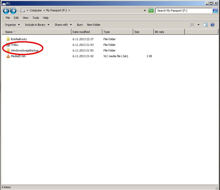

Mám tento problém: Chci předběhnout Bycha včas a proto jsem si koupil na zazálohování dvou domácích notebooků (jeden Win7 Professional, druhý Win7 Home Premium 64bit) externí disk WD MyPassport.
Při zálohování těch Professional se záložní soubory uložily přímo do hlavního adresáře F:\. Ve Winech jsem nenašel možnost jak vybrat nějaký podadresář. Přitom při zálohování na siťový disk to šlo.
Pokud teď udělám zálohu toho Home Premium tak předpokládám, že to zase nacpe do hlavního adresáře, kde ale už bude adresář WidowsImageBackup (screenshot) a to se mu asi nebude líbit.
Je nějaká cesta jak to zazálohovat přímo do podadresářů?
Ruční překopírování nebo tvorba partition mě příliš neoslňuje.
(41.41 KiB) Staženo 136 x

Image: Jeden ntb byl koupen s Vistami s možností upgrade na W7 Prof. Reinstalace z instalačních disků je opruz na mnoho hodin, pak aktualizace a personalizace.
Dva logické disky: ano, ale moc mne to neláká.
V mezičase jsem zjistil, že do adresáře WindowsImageBackup se dá nacpat Image z více ntb, vytváří si to podadresáře. Takže to asi nechám v rootu.
Na Googlu radí to zálohovat jako na síť pak to lze vypsáním cesty dostat do kýženého podadresáře, ale musí se zadat username/password. Na tom jsem pohořel ze síťovým diskem, první záloha se udělala, druhá už vyhnila na právech (nevím jestli to byl problém Samby či co).
Závěr: na lokální ext. hdd to Win 7 do podadresáře prostě neumí.

Tak si tu složku po vytvoření zálohy přejmenuj. Pokud budeš muset obnovovat, tak si ten název budeš muset přepsat na původní.

Zálohy dvou notebooků na externí disk dělám běžně. Vytvoří se sice adresář WindowsImageBackup, ale v něm se AUTOMATICKY vytvoří podadresáře s názvem, který odpovídá názvu notebooku. Při restoru (docela nedávno) si program sám sáhne pro správný obraz. BEZ PROBLÉMŮ.

Taky jsem došel k tomuhle výsledku. Obcházení nějakými bastly často vede k problémům ještě větším. Díky věm.
