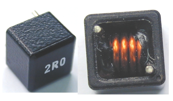

Zdravím všechny .Chtěl bych Vás poprosit o pomoc s identifikací součástky co je na fotce.Mám ji na grafické kartě ale 1 mi tam chybí tak se jí snažím sehnat.Je na ní napsáno pouze 2R0 a protože nejsem zběhlý v komponentech tak se radši zeptám.Díky moc všem za případnou pomoc.

Cievka 2µH. Predpokladám minimálne na 5A.

Maslíte že by tohle mohlo být ono?
https://www.distrelec.cz/induktor-smd-2 ... 0-r/350898

Ještě bych se chtěl zeptat jestli nevadí že bude SMD ? Ta původní asi nebyla.Díky moc!
Příspěvky: 12606
#8 Příspěvek od ok1hga »
Yohnas píše:Ještě bych se chtěl zeptat jestli nevadí že bude SMD?
nevadí, jen musí mít stejné parametry a vydržet stejný proud jako ta původní (musí mít stejný průměr drátu) . . .

Diky.Mam totiz jeste jednu grafickou kartu a tam je.jen je nizsi a je to smd ale napis co je na ni asi neznaci stejne parametry takze budu hledat dal.jeste jednou diky.
