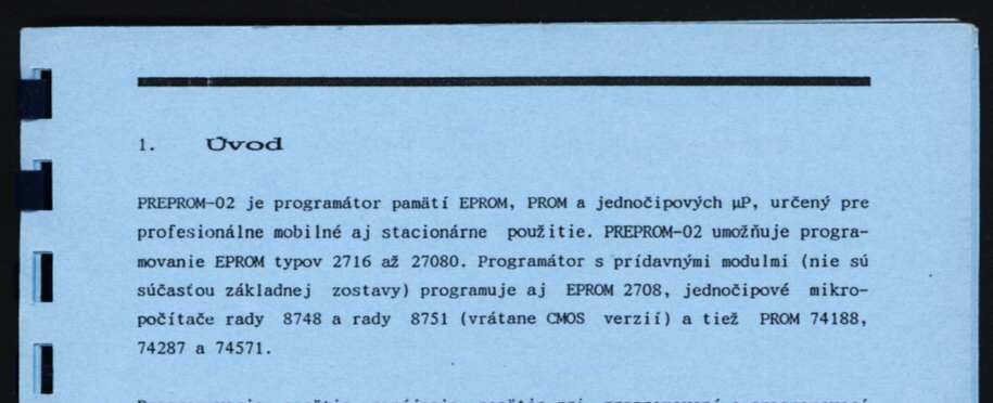

Nevím jak Beeprog, ale k programátoru Preprom 02 z Elnecu byla potřeba na 74188 speciální redukce (programátor mám, redukci ne).

Preprom 02 jí přečte, ale nevypálí, na to byla ta redukce . . . bohužel ji taky nemám . . .

Podle http://www.elnec.com/sk/device/Tesla/MH74188/ redukce netřeba

je to tam napisane tak salamunsky , ako keby naozaj ten modul bol treba , ked som davno bol v kontakte s f. Elnec , dokupil som si moduly co mali v ponuke a pre mna vhodne , modulx48, modul Gal , PIC modul , modul 008, modul SEE a 2051 ale ti "smradi" mi nespomenuli ze pre 74188 este nieco treba , asi som si to mal poriadne precitat
(38.38 KiB) Staženo 206 x
