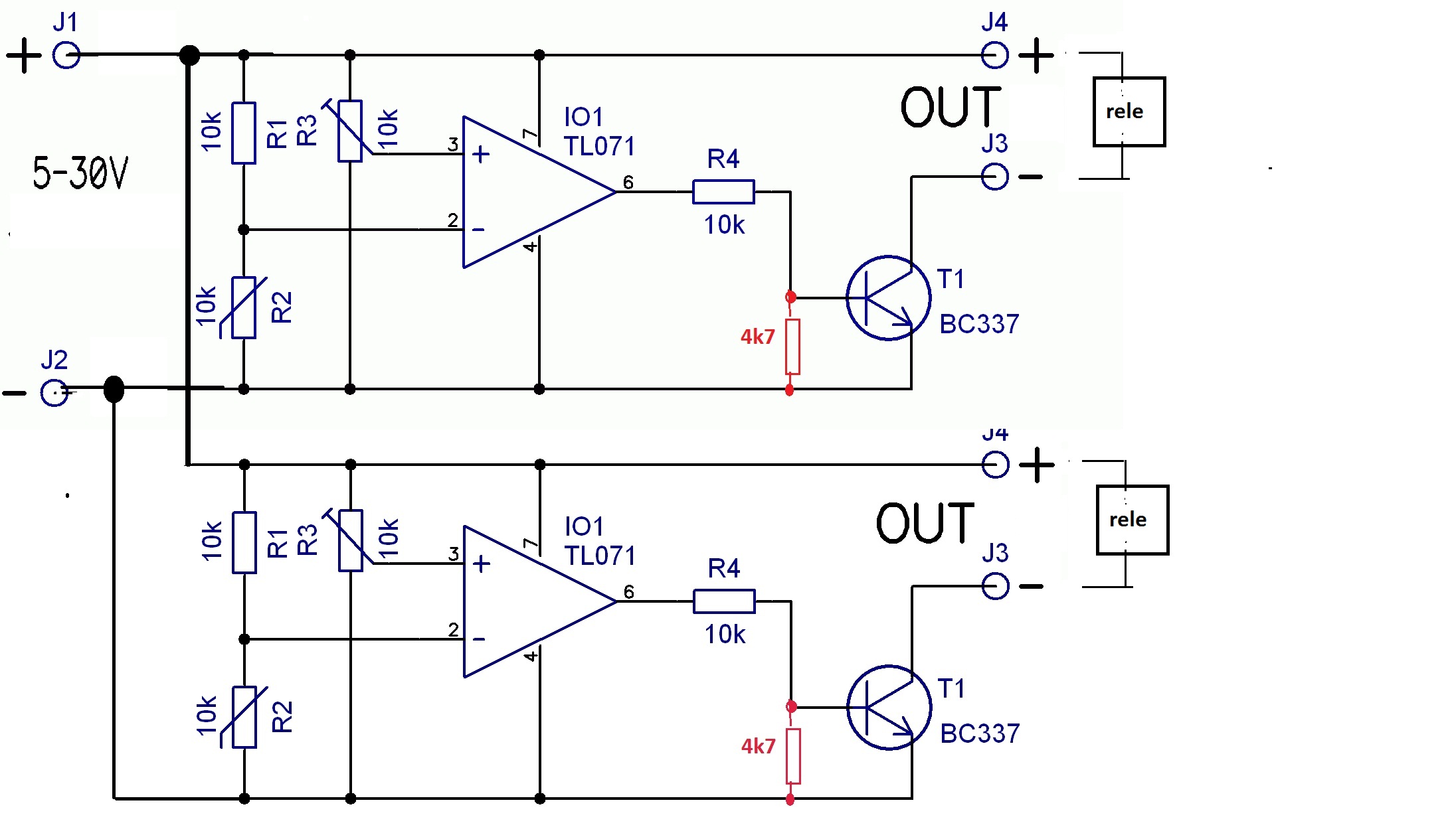

Postavil som si termostat podľa nižšie uvedenej schemy ale namiesto komparatora TL 071 som použil TL072 / samozrejme že vývody som upravil/, nakoľko som chcem osobitne kontrolovať teplotu na dvoch osobitných zariadeniach. Problém je že keď pri ohriatí na ktoromkoľvek termistore zopne prislušné relé pri schladení termostatu ostáva rele trvalo zopnuté.
Na rozopnutie rele pomože len odpojenie od zdroja. Ako zdroj som skušobne použil AKU 12V/ 7Ah.

Mezi každou bázi a R4 vraž jednu zenerku 3-10V , dle napájení .

Z výstupu OZ do kladného vstupu zaveď hysterezi odporem cca 1M.

chtělo by to z výstupu zpětnou vazbu - zkus např.:

Také by nebylo od věci cívku relé překlenout diodou, případně ošetřit kontakty - my ale nevíme co spíná.

Tú úpravu od gepard-a neodporúčam (tak zapojené... je záporná spätná väzba).
BOBOBO radí dobre, miesto zenerky by stačili a 1 al. 2 Si diódky. To len pre istotu, pri rôzných teplotách a napájaní IO je ten delič na výstupe OZ len tak-tak na hranici.
Slabá kladná väzba je žiaduca, ale tak ako to radí serviceman (asi sa rozkmitá OZ), Tiež by bolo vhodné pripojiť blokovaciu keramiku (100nF) na +Vcc a -Vcc a zapojiť diódu ku relé na ochranu tranzistora a tiež proti šíreniu emg. rušenia.

procesor píše:Tú úpravu od gepard-a neodporúčam (tak zapojené... je záporná spätná väzba)....
To co nakreslil Gepard je schéma Schmittova klopnýho obvodu - slabá kladná zpětná vazba, která urychlí překlopení do druhýho stavu KO, když ovlivňující veličina dojde k rozhodovací hranici - a zároveň se tím posune rozhodovací úroveň na hodnotu ZNESNADŇUJÍCÍ rozkmitání KO - neboli zavede se HYSTEREZE, kterou navrhnul serviceman.

Schmiťák a hysterézia je jedno a to isté. V spojení s "lineárne" sa meniacim napätím na vstupe zaistí ráznu zmenu na výstupe a zabráni klikanie (oscilovanie) výstupu spôsobené rôznym šumom na vstupe. Veľkosť šumu určuje aj veľkosť potrebnej hysterézie. Jedno aj druhé sa dosiahne kladnou spätnou väzbou (čo nakreslil gepard je prosím záporná spätná väzba relatívne dosť silná, takže ten obvod sa bude chovať ako lineárny zosilňovač... a basta).

Nojo, má to být z výstupu přímo. Přes tranzistor je to invertovaný.

ano, přehnal jsem to - výstup OZ, nikoliv až někde u Prahy ... moc se omlouvám. Nechápu, proč jsem to natáhnul až na C trandu. Oněch 100k je tam jen nástřel. Mrknul jsem ještě na tepelnou pojistku, co jsem dělal s LM358-kou a první ½ IO - obvod regul. otáček ventilátoru - tam má 220kΩ (s paralelním kondem 1nF - kvůli náběhu, pomalejší reakci). Druhá ½ IO - při ještě vyšší teplotě spínání "písklete" a červ. LED + ext. výstup - např. odpojení zátěže... tam je ve zpětné vazbě 1MΩ. Ta hodnota odporu ve zpětné vazbě by asi neměla být až tak kritická (myšleno M22, M33, M39 ...) - je to jen má domněnka, neumím to vypočitat, tak hluboce v tom "nelítám". Zeleně zakreslený trimr by šlo nejdřív zkušebně nahradit odporem 100k v sérii s trimrem 1M a zkusmo nastavit vhodnou hysterezi spínání. Pak celk. hodnotu odporu změřit a použít obyč. 1 odpor nejbližší v řadě. Zmenšení hodnoty odporu by mělo zvětšit hysterezi a naopak.
