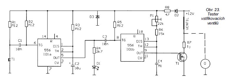

Děkuju za rady, ovšem nejsu v návrhu schémat tak zběhlý , můžete mě s tím trochu pomoct stačily by mně hodnoty součástek v tom schématu , jinak na 4093 se podívám do katalogu co je zač. Předpokládám že výstup se bude spínat nějákým MOSFETem aby byl dostatečně rychlej.
S uvedenými hodnotami bude přibližně f=10Hz (regulace změnou R1), šířka impulzu 10ms (regulace změnou R2), (též je možno měnit polaritu impulzu přepínačem)
vstrik.png- (3.18 KiB) Staženo 151 x

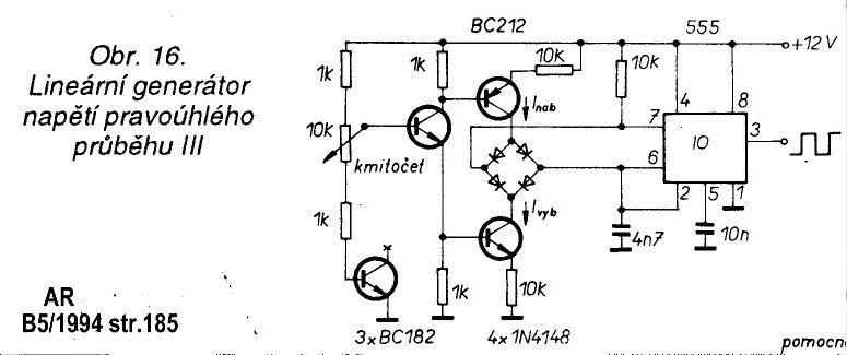

Našel jsem ten lineární oscilátor- kdysi jsem ho stavěl a byl jsem spokojený. Za to pak stačí zapojit MKO a je to. Ovšem bez konstantní střídy a nebude to blbuvzdorné. Asi to nebude tak jednoduché.
Lineární generátor NE555 ---.jpg- (47.09 KiB) Staženo 128 x
