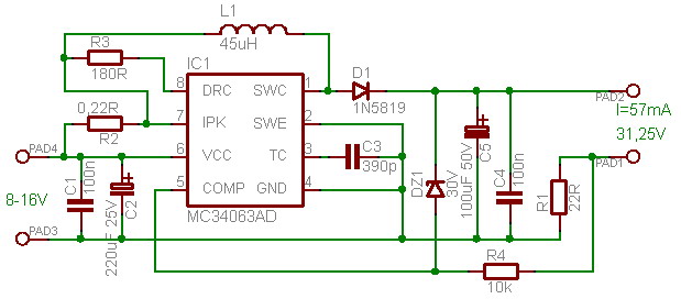

Troska som upravil zapojenie od jankop :) snad promine.
Akurat ta dioda 1N5819 bude treba vymenit za inu s vyssim zavernym napatim. Zenerku som premiestnil inde a stabilizuje max napatie na Umax=Uzd+1,25V, tym padom sa nehreje ako v povodnom zapojeni, potreboval som prud 80mA a napatie okolo 30V, ale nakoniec som nechal cca 60mA. Vid schema:
