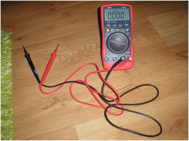

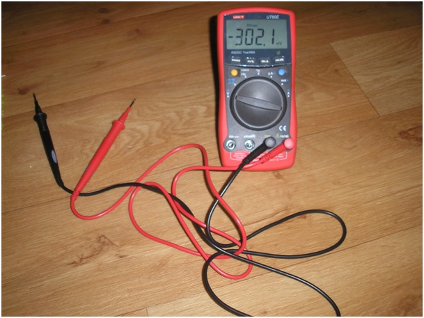

Pořídil jsem multimetr UNI-T UT60E. Pokud nastavím rozsah na měření v mV, přístroj ukazuje neustále klesající hodnotu, která došla až do -300 mV, když přepnu rozsah na měření ve V, přístroj ukazuje nulu. Je něco špatně, nebo je to normální chování multimetru? -300 mV je -0,3 V, měl by přístroj ukazovat -0,3 i na rozsahu pro V, nebo je na přístroji závada?

Důležitý je, jestli ukáže nulu, když zkratuješ vstup. Lítání čísel na displayi při nejnižším rozsahu je normální, chytá to rušení.

Jo, to jo, při zkratování se to vynuluje. Takže je to v pohodě? Ani když když to neukazuje těch 0,3 V na vyšším rozahu není závada?

Vyšší rozsahy už používají dělič a ten vstup převodníku už nějak zatíží, takže není tak citlivej na rušení.
