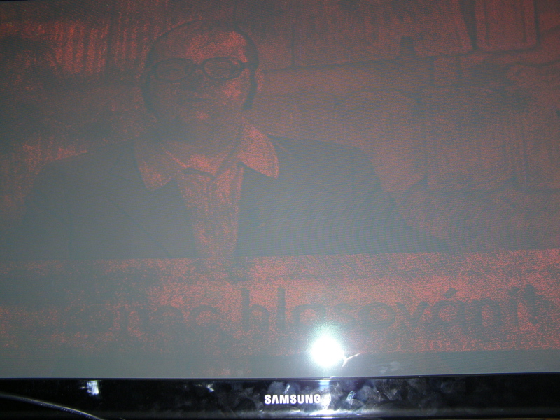

Je možný že po 3 letech je vadný panel?

Zkontroluj velikost Vs a Va.

obraz tv je spomaleny hej?skuste skontrolovat zdroj.pripadne doladit Vsync a Yb potencometre.pripadne mi na atb666rmb@gmail.com poslite video ako sa po zapnuti chova tv.napisem vam co s tym

Tak jsem si pěkně naběhl původně byl vadný X-Main Board proraženy oba tranzistory obědnal jsem si od Sahy nový a osadil obraz naběhl červený stíny modré počítal jsem spíše s tím že vzal sebou něco jiného a nebo že je vadný panel .po delším měření mi to nedalo a znovu jsem se zaměřil na X-Main Board -sehnal jsem modul z jiné plazmy která měla rozbitý panel vyměnil a obraz je OK
