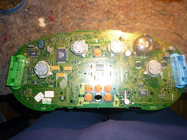

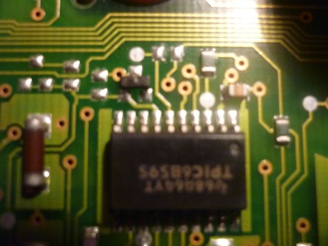

prosím vás neznáte nebo nevíte co to je za tranzistor nad tím švábem viz.foto? nejde přečíst kloudný popis...když by to byl BC848 tak by to bylo fajn,protože těch mám zde hodně..
Ten šváb má přesné označení TPIC6B595.jestli i ten šváb nebude náhodou po smrti.
u budíků nefunguje tachometr vůbec nejde..
Ale je to v budíkách ta závada..
a ukazatel paliva sice jde ale občas spadna na nulu...zkusil jsem přepájet spoje i u konektorů i součástek,které jsem našel na octavia forum..

Pravý spodní pin vypadá být nezapojený, je-li tomu opravdu tak, bude to dioda. Co tam dát je třeba vysledovat z toho, co tam ta dioda má za funkci. Ten IO má pravděpodobnost být vadný také dost vysokou.

ano ten je opravdu nezapojený ten jeden pin :-)

Ten šváb poznám, je to posuvný register s latchom, na výstupe otvorené kolektory. Tá dióda by tam mohla chytať indukované špičky.

Je to dioda a nemá s tacho nic společného.Je tam pro buzení altíku.Jestli je tvůj problem aktualní tak 777227503
