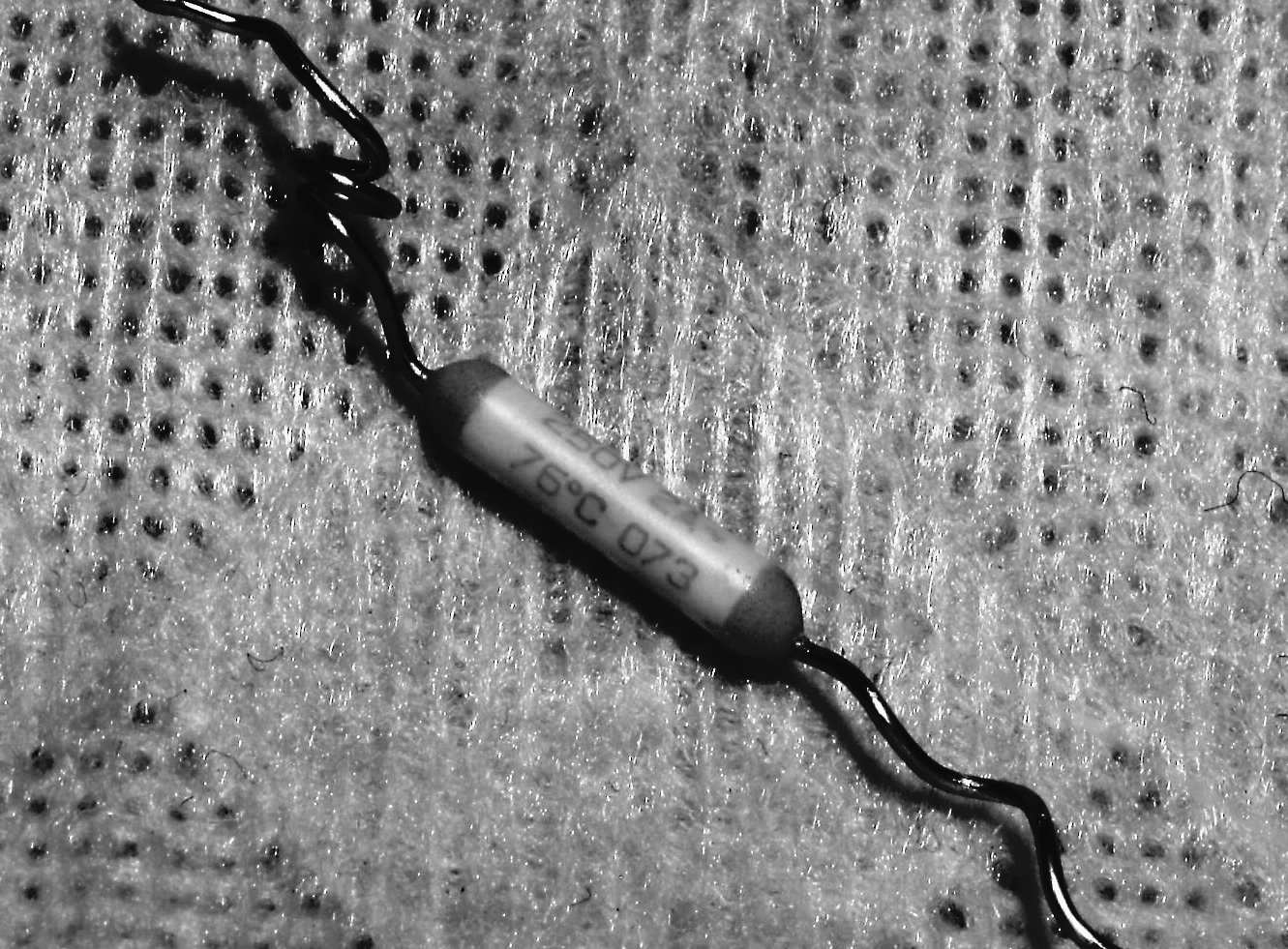

Poradí mi niekto...Neviem čo je to zač, kde kúpiť.
Je to z regulátora elektrickej podušky.
Uložené medzi to bolo dvomi 2W odpormi s tepelným mostom (zalievacia hmota ako LUKOPREN).
Je na tom text:
VOF TAM
250V 2A~
75°C 073
(PS)F JET
Edit: opravil som prúd na 2A
rozmer 9...12 x 2.5mm
(214.94 KiB) Staženo 95 x

Tak třeba v GME je mají cena kolem 13,- Kč ,nejblíže 73 nebo 77 stupňů
(Axiální tepelná pojistka NEC TSF077 ).

Zabudol som dať rozmer cca 10x2,5 plastové púzdro.
Tie 10A poznám, sú ale veľké.
GM má aj ničo podobné, ako potrebujem, iba sú na vysoké teploty.
