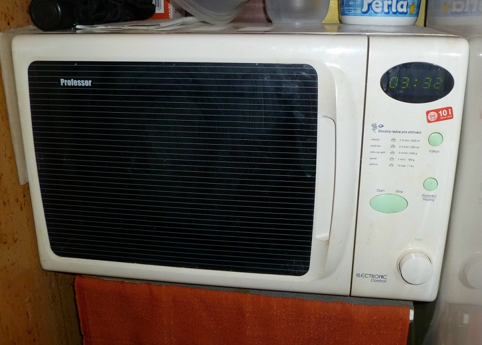

tato trouba frci ale je tam regulator casu a blbne kde se da sehnat nový nebo jestli to jde opravit kdo poradii..

Jestli tím regulátorem myslíš to kolečko dole, tak to se dá většinou opravit. Nejdřív se podívej jestli není studeňák na vývodech připájených do DPS - velice častá závada.
Jinak se ten kodér dá opatrně rozebrat, vyčistit, mírně napružit kontakty, máznout vazelínou a složit.
