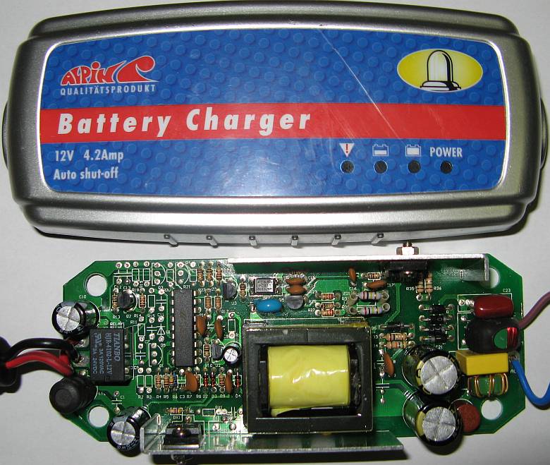

Hledám zapojení nabíječky Alpin M42, na štítku je 12V/4.2A. Údajně má být podobná nebo snad stejná jako Tronic z Lidlu.
Hlásí i při vybité baterce, že je nabitá.

Tak sem vyfoť oboustranně plošńák a dáme to dokupy .

BOBOBO Zapojení je tady, ale asi by bylo lepší kdyby to někdo přesunul třeba do Poradny. Sem už se to asi moc hodit nebude.

Alespoň kontrola napájení toho asiprocáku , elyty na něm +nějaký R z +su , tepání do FETu .... Svrchu tam skoro nic není .

Napájení je OK, při připojení nabíječky problikne LED nabíjení a hned se rozsvítí, že je nabito. Je tam procesor Holtek a na jednom vstupu jsou dva odpory na sobě, zkusím místo jednoho trimr a uvidím co to bude dělat.
Zapojení asi nebude, tak to půjde cestou pokus omyl.

Nabíječka opravena. Našel jsem odpor kterým se nastavovalo napětí na procesoru které určovalo kdy nabíječka vypne. Dal jsem místo něj trimr a nabíječka už vypíná kdy má.

Zdravím Hafco mám asi rok tuto nabíječku M42, hned jak jsem jí koupil se mi zdálo že má stejné příznaky jako ta tvá, i když je baterka vybitá tak chvíli zapne a po nějaké vteřině přestane nabíjet.( 11,9V) Reklamoval jsem jí a dali mi jinou a výsledek byl stejný. Používám jí nyní jen na udržování aku v zimě, ale stále mám pocit že by měla nabíjet až má baterka 100% to je 12,
6 - 12,7V a pak jí udržovat. Pokud by jsi mi pověděl, který odpor jsi měnil za trimr tak bych to také udělal. Díky Lazil

Je to dlouho a nabíječka nebyla moje. Ale byl to odpor umístěný u vývodu č.9. Nevím jestli si to dobře pamatuji, ale mám pocit, že byly dva na sobě kvůli přesnému dostavení hodnoty. Ty jsem vyndal a nahradil tím trimrem.
Kdyby bylo úplně nejhůř, zkusím se k ní nějak dostat a nafotit. Ale je daleko a kdy by to bylo neumím říct.

Bylo by dobré napsat co je to konkrétně za integráč (z fota nejde přečíst) a najít k němu datasheet pokud to půjde. Schéma zapojení se nebude nejspíš moc lišit od toho výrobcem doporučeného takže máš schéma hotové a případně ho jen poupravíš podle skutečnosti.
Taky by nebylo od věci připojit k baterce přes Ametr a Vmetr a sledovat co se tam děje při nabíjení. Jestli se něco třeba skokově změní v souvislosti s tou LEDkou. Je klidně možné, že LEDky jsou tam jen jako přibližná kontrola stavu a s nabíjecím procesem nemají nic společného. Nabíjecí proces se může řídit třeba úplně jinak (třeba jako zdroj konst.napětí) a s LEDkami nemusí mít nic společného.

#15 Příspěvek od hafca »
