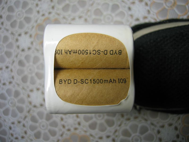

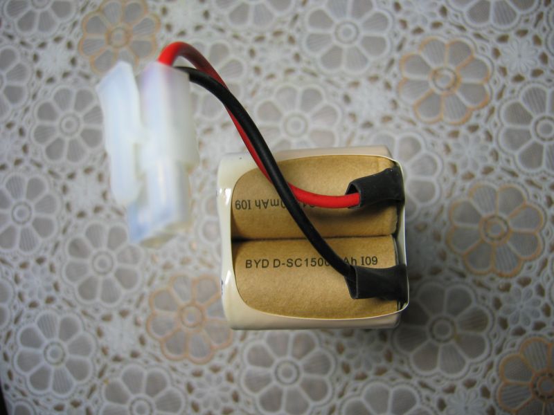

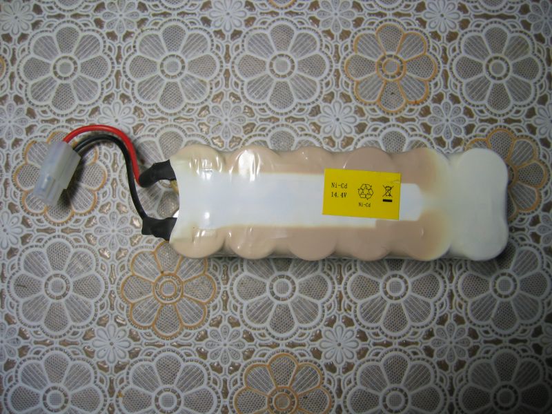

Zdravím všechny. Mám tu na opravu vysávač HOOVER model: SU144S2 011 kde jsem zjistil vadné články NiCd-BYD D-SC1500mAh.
Tyto články se v dnešní době dají bez problému sehnat a také repasí je plný net, brzdou je však cena která vyjde na polovinu ceny nového vysávače.
Dneska ráno jsem na netu zajel na stránky alibaba.com a zjistil jsem vcelku zajímavé ceny těchto článků. Proto sem píšu tento dotaz, zda někdo má nějaké zkušenosti s nákupem z těchto stránek (tuším že už pár lidí odtamtud něco bralo).

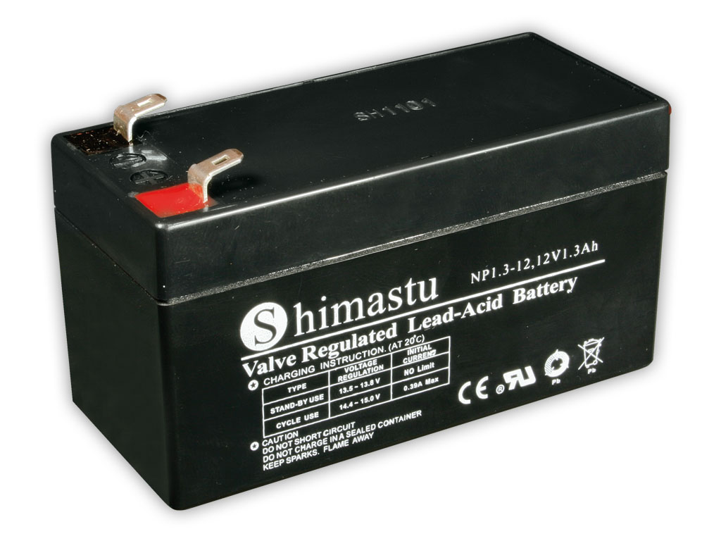

Ja osobne som to prerobil na 12V pb aku ,samozrejme aj nabíjačku,akumulator bol z gm cena cca 7€,trocha som vyrezal kryt vysavača a bolo to v pohode,funguje to už cca 1,5 roku.

Škoda patexi , že jsi sem nedal typ toho aku . I když sám nechápu používání těchto hraček , mně většinou nestačí výkon síťového vysavače .. No a při 12V ještě poklesne výkon .. No a Otakare nákup z venku zde ještě nikdo pořádně nepopsal , jo jen zde máš stokrát , že to nic není , bohužel ...

Jinak patex, ta náhrada Pb aku za NiCd by nebyla marná i přes to menší snížení výkonu. Ono ten vysávač se používal jako druhý "pomocník" při malých dětech když něco rozsypaly a podobně.

Tu je ten typ akumulátoru
(113.88 KiB) Staženo 115 x
