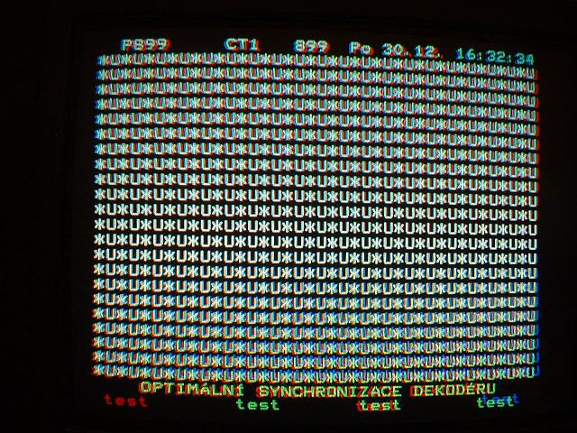

Zdravím, stretol sa prosím Vás niekto s posunutými (pootočenými) farbami ?
(Viď obrázok - modrá akoby bola pootočená doľava a červená zasa doprava) Je možné túto chybu odstrániť ? Obrazovka je TTD A51EBV13X01.
TV som dostal na opravu lebo sa vypínal, preletoval som zopár studených spojov, jeden aj priamo na napájacom trafe, TV ide len som objavil túto závadu a zaujíma ma či má význam sa s tým baviť.
Ďakujem za rady.

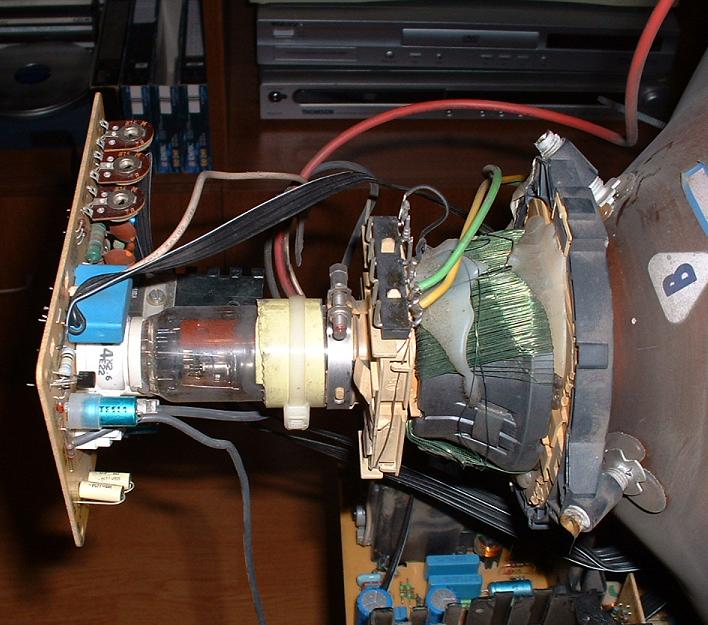

Rozjetá konvergence.
Příspěvky: 21245
#5 Příspěvek od Hill »
Pozor: statická konvergence se jeví v pořádku (uprostřed se barvy kryjí), tak na kroužky na hrdle nemusíš (a neměl bys) sahat.
Samočinná dynamická konvergence v pořádku není.
Dělá ti to tohle,
Obrázek,
čili přední strana vychylovacích cívek není ve správné výšce (chyba svislého sklonu sedla).
Znovu ji najdi a zaklínkuj okraj na kónusu obrazovky.
Hlavně s nimi nehni do strany, prostřední řádek se jeví ve vodorovném směru být v pořádku, a to jak uprostřed, tak vlevo i vpravo, ať si nezaděláš na zbytečně dlouhé seřizování.
Projevy a příčiny chyb konvergencí se řešily v tomto vláknu, kde máš ke stažení i obrazec, který můžeš nahrát na CD nebo flešku a pustit do televize z přehrávače nebo settopboxu jako fotku.

Hill píše:Pozor: statická konvergence se jeví v pořádku (uprostřed se barvy kryjí), tak na kroužky na hrdle nemusíš (a neměl bys) sahat.
Krúžky tam nie sú, a jediné s čím sa dá teoreticky hýbať sú 3 zalepené skrutky dotýkajúce sa tela obrazovky, nie som si istý či sa to tam dá nejako zaklínkovať.
(77.98 KiB) Staženo 154 x
Příspěvky: 21245
#10 Příspěvek od Hill »
Chyť ten límec (golier) sedla a přizvedni ho. Přitom sleduj roh obrazu, co to dělá.
Kroužky nehledej: nejsou povinné, jestli se obrazovka povedla vyrobit tak přesně, že jak statické konvergence, tak čistota barev, žádnou korekci nepotřebovaly.

Spíše to budou už vyhřáté/prověšené vychylovačky, buď to tak nechat nebo jak radí Hill (opatrně zkusit doladit - hlavně ať se nerozpadnou či nerupne hrdlo) kroužky na ní z výroby nejsou - tady http://bestdatasheets.com/pdfview.php?d ... 01&dire=03 je datasheet k této obrazovce

Do toho vrtať nejdem, s límcom sa hýbať nedá bez toho aby som neodstránil ten tmel či lepidlo z tých 3 skrutiek a pôvodnú chybu som opravil, vďaka za informácie a tipy.
Příspěvky: 21245
#14 Příspěvek od Hill »
A co ti brání ten tmel modelářským nožem odříznout, aby s těmi šrouby šlo hýbat?
To skutečně vypadá, že se vychylovačky v plastovém závěsu prověsily.
