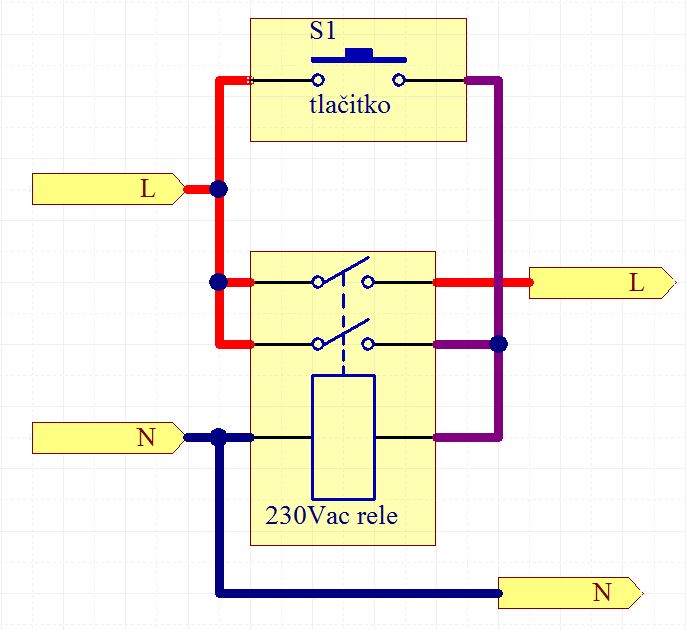

Na to stačí relátko s cievkou na 230Vac s dvomi spínacími kontaktmi a jedno tlačítko na START.
(57.48 KiB) Staženo 274 x
Naposledy upravil(a) procesor dne 31 pro 2013, 11:07, celkem upraveno 1 x.

Na co stykač kvůli satelitu ? - Stačí nějaký to relé z 230V cívkou. Zapojíš ho tak, aby bylo pod proudem, když je seplý.. No a sepneš ho tlačítkem..
Prakticky: fáze, spínací kontakt, cívka relé, nulák. Paralelně k cívce relé dáš výstup napájení pro satelit. Paralelně ke spínacímu kontaktu dáš spínací tlačítko - ale ne žádný zvonkový!
