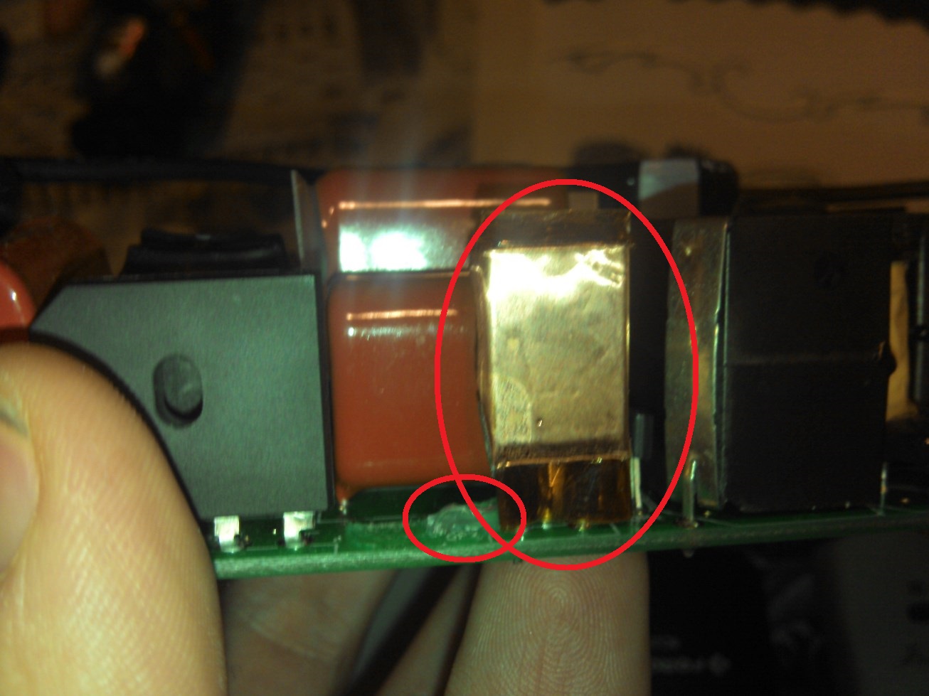

Ahojte chcel by som sa spytat, aky ma vyznam ze MOSFET v kovovom puzdre (na obrazku) je obaleny medenou foliou, ktora je uzemnena (GND). Cele je to este zaizolovane, lebo ten MOSFET ide na chladic.
Jedna sa o to, ze mam tu opravu 2 pulzne zdroje, jeden mam uz opraveny, na ktorom tento FET(600V, 10A) nebol zly. Na druhom zdroji bol tento FET zly, tak som ho vymenil ale nemal som v kovovom puzdre tak som tam dal TO220FP, zdroj ale nejde.
Takze preto sa pytam, aky ma vyznam to tienenie ?
Ďakujem

Řekl bych, že výrobce bojoval s elektromagnetickou kompatibilitou a když to tam nebude, pojede to stejně, ale bude to víc vyzařovat. Zdroj nejede kvůli jinému problému.

Nie je to zdroj z notbooku?

Nie je to zdroj 12V, 10A z rontgenu, alebo z nejakeho podobneho lekarskeho zariadenia.
Naozaj uz neviem prist na chybu, menil som tam este 2 strelene TO92 tranzistory, original boli: ZTX651 - dal som 2SD882 a namiesto ZTX751 som dal 2SB772. Podla datasheetov som nezistil ziadne odchylky v parametroch, mohol by mi to niekto prosim overit ?
Dakujem

Obecně co jsem se setkal mají ZTXka supernízké satnapětí .

Ano to je pravda, na to som zabudol, aj ten moj 2SD882 ma sice napisane v datasheet low saturation voltage, ale ma Vce < 0.5V, kdez to ZTX651 ma typ. Vce = 0.12V
Takze asi mi nezbyva ako objednat originaly.
