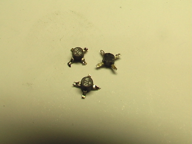

N10, N03, čo su to zač ?
jano2
Příspěvky: 1781
Bydliště: Orava,sever
#1 Příspěvek od jano2 »
Pomôžte niekto,dva sú ,N10,jeden ,N03.Da sa to využiť na nejaký ant.zosik?Vďaka za reakcie.
(62.16 KiB) Staženo 121 x
Příspěvky: 35023
#2 Příspěvek od EKKAR »
Vypadá to jako UHF hybridy z řady MAR....
Příspěvky: 20893
#3 Příspěvek od BOBOBO »
No ale ty snad desítku neměly ?
Killroy
Moderátor
Příspěvky: 4273
#4 Příspěvek od Killroy »
Určitě to nejsou MARy nebo ERy a podle mě vůbec žádné jiné MMIC od Minicircuits. Jak bylo napsáno, 10 není a navíc by byly značeny bez prefixu N.
Z něčeho to ale vyndáno bylo a hledal bych tedy první odražení k identifikaci asi tam. Já bych se nespíš přikláněl k tomu, že jsou to nějaké VF tranzistory od Avago (býv.Hewlett Packard).
jano2
Příspěvky: 1781
#5 Příspěvek od jano2 »
Moc krát vám všetkým ďakujem,že chcete pomoct.Doniesol mi to chlapík,je to asi zo sat.hlaviček.Moc by ma zaujímalo ako to odkušat,,využiť.
serviceman
Příspěvky: 4093
#6 Příspěvek od serviceman »
To jsi měl napsat hned, že je to z sat. hlav.
Což N10, od Agilentu? Na pouzdře, viz obrázek na poslední stránce), značené jen N10.
10 dBm do 1,8GHz, a N03
Naposledy upravil(a) serviceman dne 31 pro 2013, 16:37, celkem upraveno 2 x.
weed_smoker
Příspěvky: 2673
Bydliště: Jaroměř
#7 Příspěvek od weed_smoker »
Z hlav od satelitu by to mohly bejt dualgate mosfety CF300 nebo nějaký BFR/BFT.Bejvaj dost citlivý na ESD.
v TV tunerech bejvaly KF907(červený),KF910(žlutý) nebo s číslem 1053.
