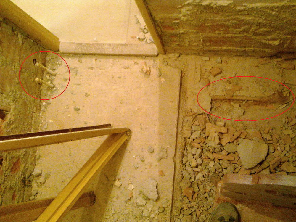

drabek06
Příspěvky: 1667
Bydliště: Liberec
#19 Příspěvek od drabek06 »
Až doteď jsme bydleli v bytě kde bylo v koupelně jen klasický teplovodní topení a v létě kdy se netopilo, tak sme to taky přežili a nijak nám to nevadilo. Nehledě na to, že kdyby se tam na to teď nepřipravila zásuvka, tak by to nebylo kam připojit. V příloze přikládám fotku zdemolovaný koupelny. Na jedný straně jsou zakroužkovaný trubky v podlaze a na druhý straně jsou vývody z podlahy pro budoucí žebříček . . .
(157.5 KiB) Staženo 151 x
