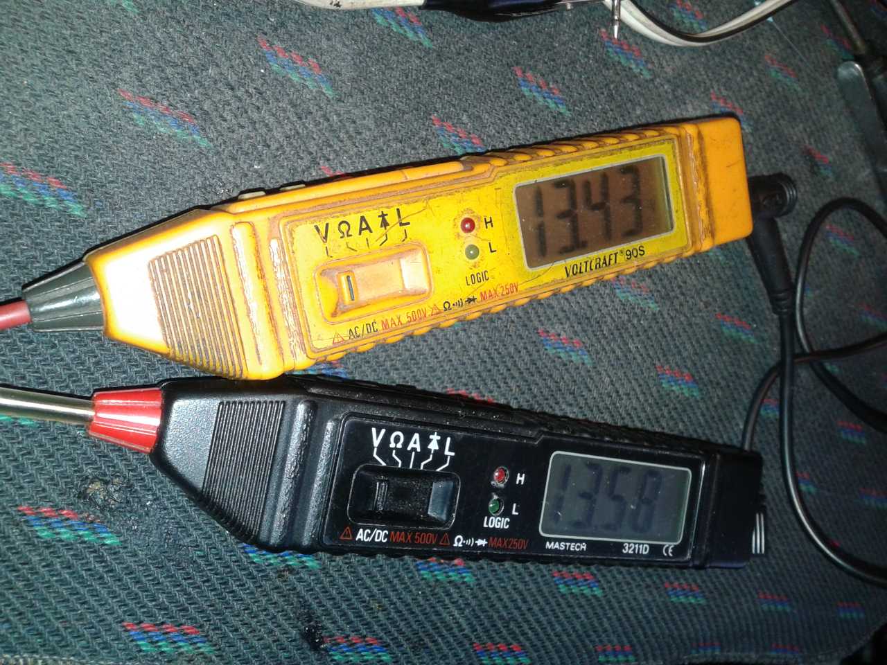

Zdravim,
u tohoto multimetru dochazi pri mereni DC napeti k chybe, kdy se pripocitava k merenemu napeti ±100mV. Co pomuze, je rukou prizemnit zaporny vstup. Pri mereni AC napeti napr. sitovych 230V je treba zaporny vstup pripojit na nulovy vodic. Tato zavada se objevila pred mnoha lety.
Prvni, co me napadlo je neco kolem R8 a C5 viz schema. Foliove kond. 100n jsem vymenil vsechny a propajel spoje. Nikam to nevedlo.
(95.97 KiB) Staženo 339 x

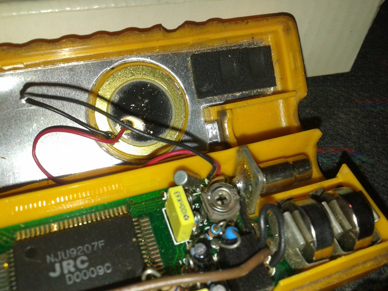

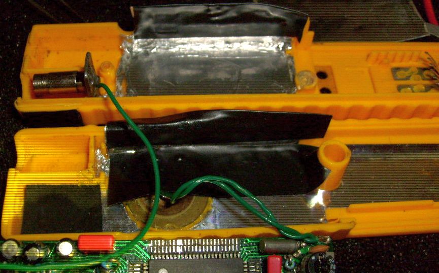

#2 Příspěvek od ok1hga »
chybí ti tam stínění !
je nedokonalý spoj mezi zápornou zdířkou měřáku a hliníkovým polepem v zadní části krabičky. Zkontroluj si to a případně tam přidej kousek "staniolu od čokolády" . . .
teď po vánocích, toho budeš mít určitě doma dost . . .
(238.27 KiB) Staženo 235 x

Stineni tam je propojene s common vstupem. Zkusil jsem pridat samolepici AL folii ze strany displeje a kam to slo a uzemnit, ale nepomohlo to. Pokud je multimetr volne polozen tak se k merenemu napeti nic nepripocitava.
(90.46 KiB) Staženo 211 x
