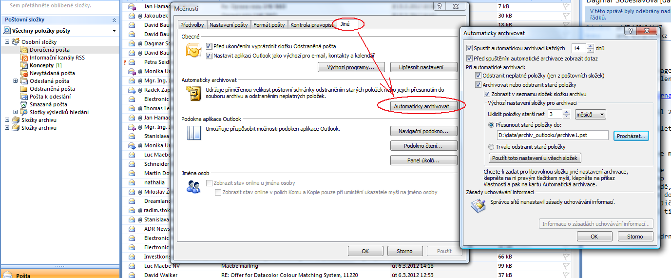

Nejvíc jich zmizí, když necháš Outlook běžet třeba hodinu denně, aniž bys od něj něco jiného chtěl. Když navíc povolíš automatickou archivaci (Nástroje -> Možnosti -> ostatní je v příloze), časem se soubor Outlook.pst zmenší a bude se udržovat malý, zatímco starší maily se budou ukládat do souboru archive1.pst, ten občas zkontroluj, a, třeba po roce, nebo až se přiblíží k velikosti řekněme půl giga, přejmenuj ho na archive2.pst a nech archivovat pod původním jménem ty novější maily.

cisteni_outlooku.png- (191.29 KiB) Staženo 105 x
