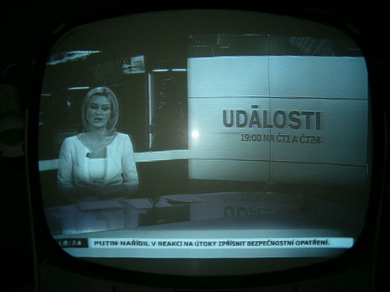

Ahoj,
VN uz ma 14 kV.
Pak me trapil rozmer vertikalu.
Video signal jsem tam opravdu dostal pres PL83,
ale stale jsem nemel pocit dokonalosti, jestli to funguje vse.
Tak jsem tam narval digitalni vysilani pres Set-top box + měnič TESLA z STA.
Stravil jsem na tom more hodin.
Jeste chci rozebrat a snad i opravit nefunkcni sitovy vypinac, cvaka, ale nevede.
Dekuji kolegovi z fora Lukas-Peca za mnozstvi rad :drinken: nebo :beer:
Nevim co mas radsi.
Takhle to ted vypada:
(31.96 KiB) Staženo 114 x
Lukas-Peca
Příspěvky: 4500
Bydliště: Zlín
#22 Příspěvek od Lukas-Peca »
Paráda, obraz jak víno, gratuluju ;-)

#23 Příspěvek od oravan »
ten obraz je super
Hejnicek
Příspěvky: 2251
#24 Příspěvek od Hejnicek »
Mam taky radost :wink:
Asi byl TV dlouho mimo provoz a obrazovka neni vyseptala a po tech hodinach prace nebyl odmenou pohled na nekontrastni obraz.

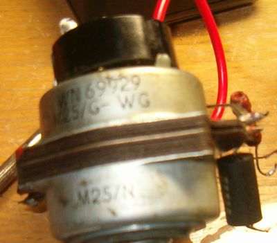

nevali se nekomu doma k tomu stroji potenciometr se spinacem?
Staci jen ten cerny dil spinace 220V.
Uvital bych i dalkac :) To by bylo perfektni. Prece k tomu nebudu furt chodit.
Zatim stale bezi. Uz to mam zkompletovane.
(25.85 KiB) Staženo 73 x
radioelectrum
Příspěvky: 2334
Bydliště: Oslavany
#27 Příspěvek od radioelectrum »
ten vypínač pasuje i z rádií či jiných zařízení Tesla, ale pozor,dělal se snad ve 4 či 5 provedeních, chce to poslat lepší fotku.

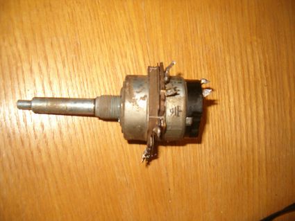

Hejnicek
Příspěvky: 2251
#28 Příspěvek od Hejnicek »
Jo mas pravdu,
nasel jsem nejaky z radia viz prilozene foto.
Je takrka stejny, ale v haji mechanicky je delka te dvojite hridele.
Puvodni potenciometr je kratsi a uz je v bedne a ta je zkompletovana.
Ale na te puvodni fotce je k precteni typ.
(27.86 KiB) Staženo 76 x
Lukas-Peca
Příspěvky: 4500
Bydliště: Zlín
#29 Příspěvek od Lukas-Peca »
Jde přehodit jenom ten samotný vypínač, nemusíš měnit celý potenciometr. Někdy jde ten vypínač i opravit.
Hejnicek
Příspěvky: 2251
#30 Příspěvek od Hejnicek »
Ahoj,
tenhle zadek prehodit nejde, ma ten bakelit vetsi prumer nez u TV vypinace.
Vypinac jsem samozrejme kuchal. Dal jsem to zas dokupy neopravene.
Hlavni vadou je to, ze je tam takovy pertinaxovy ramecek v podobe jakehosi
palce. Ten je nasazen na ose. A tam je ten problem. Jednak je to okolo diry v pertinaxu naprasklé a díra má navíc větší průměr opotřebením.
Tím pádem ta pružina uvnitř celý ten palec tlačí na stěnu bakelitu.
To značně zvětšuje tření a pružina to přes kontakty neprotlačí.
