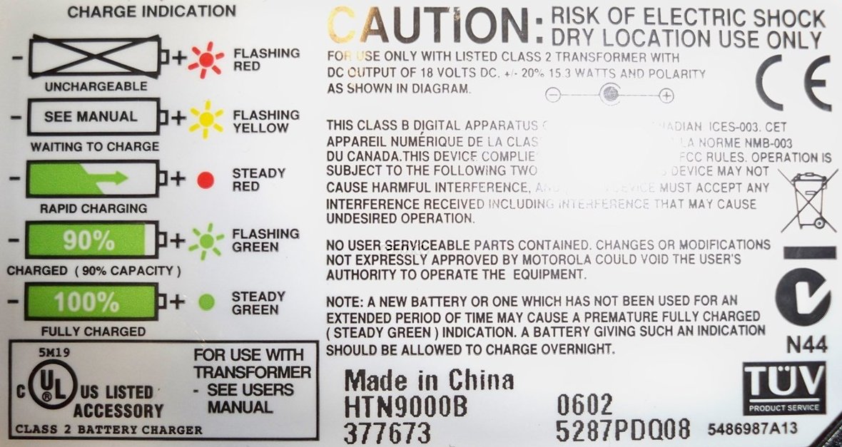

Dostala se ke me vysilacka Motorola GTX (americka verze), ale vytekly do ni puvodni Nixx clanky takze je po smrti. Ale dockova nabijecka je funkci a celkem bych ji rad pouzil. Napajeni 18V, podle pana googla umi NiMh i LiIon. Bohuzel sem nic blizsiho nezjistil. Je to klasicky dock pro rucni vysilacky se 4-mi piny vzadu na baterce. Kdyz se pokusim v ni nabijet baterky pro PMR rucku Puxing (rozmery jsou kompatibilni) tak se po chvilce testovani baterky rozblika ze ji nabit nemuze. Nevedel by nekdo zapojeni tech 4 pinu u te nabijecky? Oznaceni HTN9000B.

staci se mrknout na nejaky obrazek a podle tvaru a umisteni LED je to jasne a blika ti cervene nebo zelene ? udajne jsem nasel kdyz cervene tak nemuze detekovat o jakou baterii jde zkusils poradne vycistit vsechny kontakty ?a ostatni ?

Z prvniho odkazu obrazku mam tu uplne vpravo. Tuhle DPS. Takze podle zapojeni kdyz koukam do sachty na kontakty je zapojeni zleva +, T, D a -
KOntakty jsou opucovane, i ty na DPS kam dosedaji jazycky. Cervena LED chvilku sviti a pak zacne blikat - viz fotka popisku "unchargeable".
