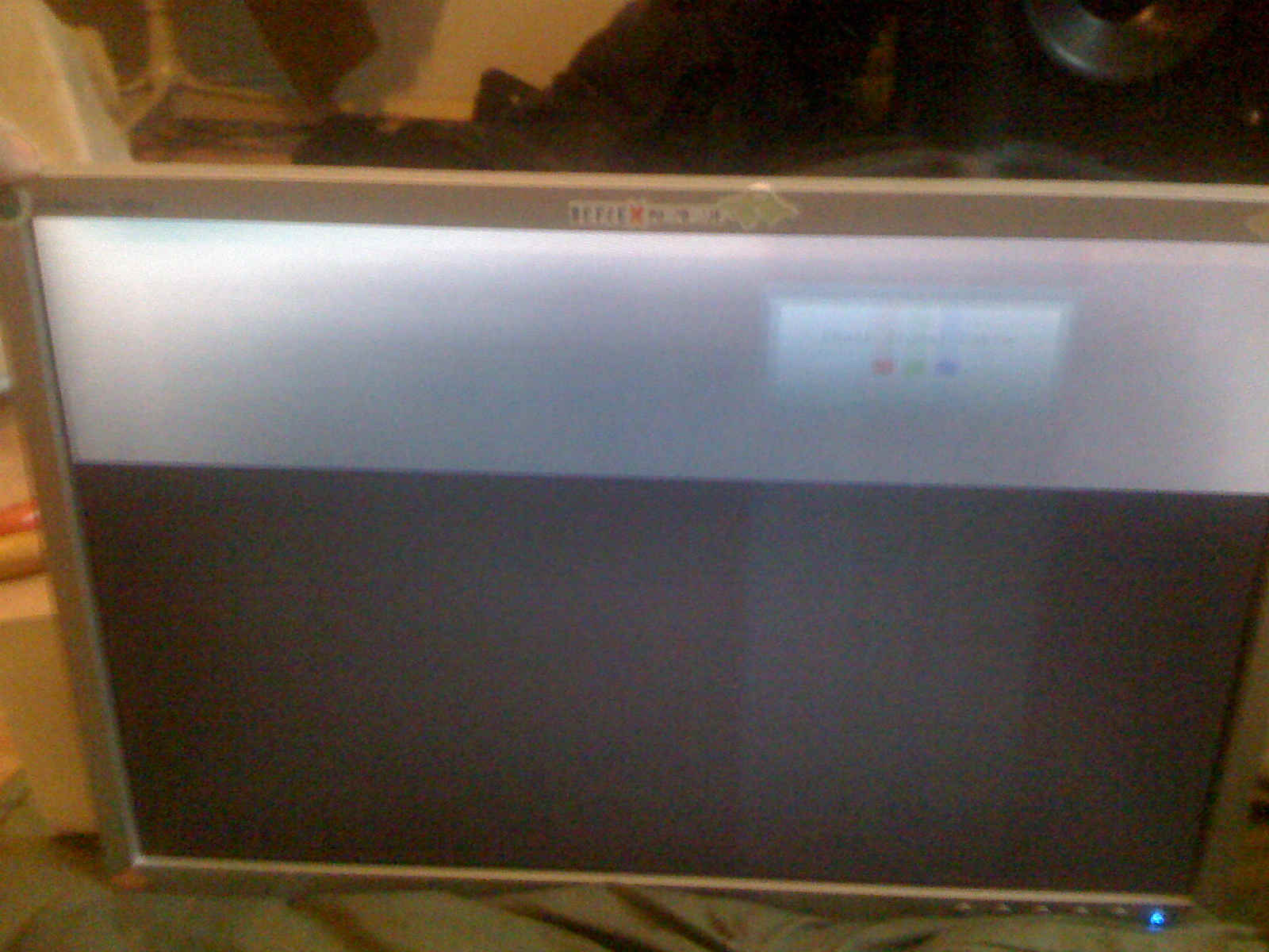

Dobrý den, po zapnutí a vypnutí LCD monitoru se projevuje vada, že "svítí" horní 1/3 obrazové plochy, zbytek je tmavý (černý) obraz je matný, mírně rozmazaný. viz foto. Kondenzátory vypadají ok, budu rád za Vaši radu. Děkuji

Vyzera to ako vadny panel.

také se již k tomu přikláním, podsvícení je ok, pixely ve zbývajících 2/3 mají černou barvu....nedá se to nijak opravit?

Je T-Con odpojitelný?
Byl T-Con měněn???
A co ho takhle zkusit opravit?

Este som nevidel monitorovy LCD panel, ktory by mal odpojitelny T-con.

Niekedy sa dajú opraviť LCD displeje prepojením bočných driverov tenučkým vodičom k T-conu.Mne sa podaril len 26" CMO zo SAMSUNGU a QUANTA 32"z PHILIPSU (prerušené VGH alebo VGL). Pokiaľ máš datasheet LCD,tak niejaká nádej je.
Inak je to zrelé na výmenu LCD. alebo ND.
